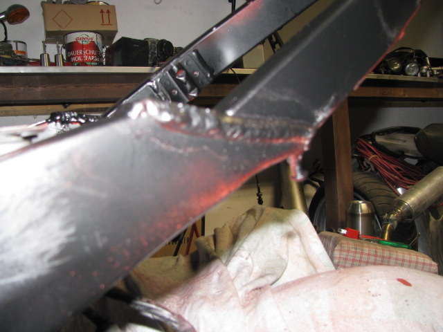

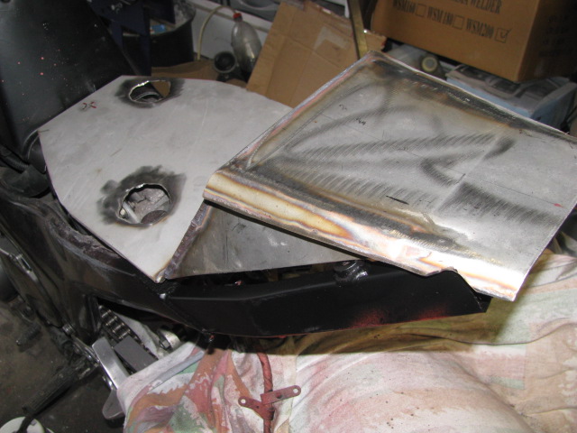

ich mach mal evtl. später ein paar fotos von den schweißarbeiten.
es
aliens Umbau
Beitragvon Steindesigner » 11.02.2011 11:51
Ja bitte, und wenn es ein Glasfaserheck ist funst das ja auch mit der Sitzschale.

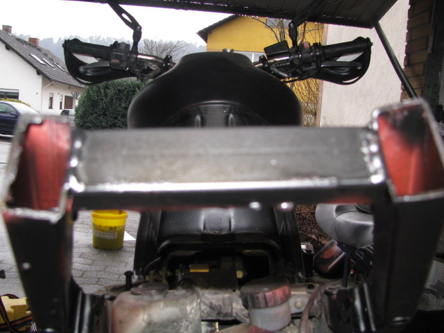

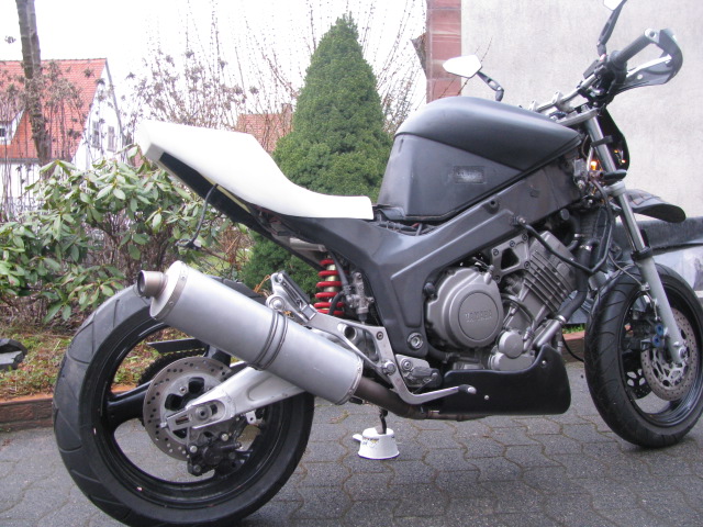

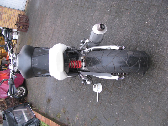

Beitragvon alien » 11.02.2011 17:42
so hab mal ein video gedreht.
http://www.youtube.com/watch?v=XHOqBKThjR8
so hier ein paar auf die schnelle geknipste fotos.
[ img ] [ img ] [ img ]

Beitragvon WärschtlaMo » 11.02.2011 19:21
Sieht echt gut aus mit dem kurzen Heck. Der Heckrahmen is aber net aus Alu oder?
-> Gruß, Jonas.
Zuletzt geändert von WärschtlaMo am 11.02.2011 19:22, insgesamt 1-mal geändert.
alien
Registriert: 03.08.2005 14:33
aliens Umbau
Beitragvon alien » 11.02.2011 19:25
2mm va ist zwar etwas schwerer dafür aber um so stabiler.
und so schwer ist der heckrahmen auc wider nicht.

Beitragvon Red » 11.02.2011 21:05
hi eduard,
hut ab vor deiner kreativität. das ganze bekommt so langsam ein gesicht.
den heckumbau wirst du recht sicher von nem tüver mit arsch in der hose, eingetragen bekommen.
zum einen stahl, saubere nähte, u. ne gewaltige querverstrebung ;)
durch den nur noch möglichen einmann betrieb, braucht es da hinten auch gar nicht mehr soviel tragkraft wie bisher, obwohl sie nach wie vor steif genug ist.
bei mir steht z.b. im schein das ich meine geschweisste federbeinaufnahme in regelmässigen abständen auf rissbildung überprüfen soll.
nicht das mir jetzt dein umbau gefällt....aber das soll er ja auch nicht.
ist ne sehr individuelle tdm, u. die wird nie allen gefallen, aber wie gesagt darum geht es hier nicht.
ach edit.......dein emailletopf top(f)t meinen holzklotz um längen.......vielleicht verliert er dann jetzt doch endlich die aufmerksamkeit, welches mir nur recht wäre....:p
