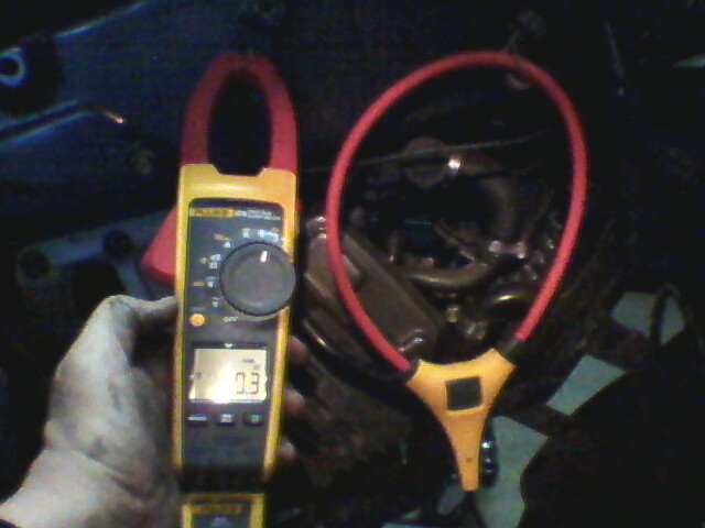

So, nachdem ich körperlich wieder auf einem halbwegs vernünftigem Stand bin habe ich heute mal wieder an der TDM rumgeschraubt! :ok:
Hab das revidierte Öhlins Federbein wieder eingebaut, Schleifschutz der Kette an der Schwinge gewechselt, Schwingenlager kontrolliert und neu gefettet, Kettenschutz und Schwinge entfettet und Radlager und Simmeringe vom Hinterrad kontrolliert.

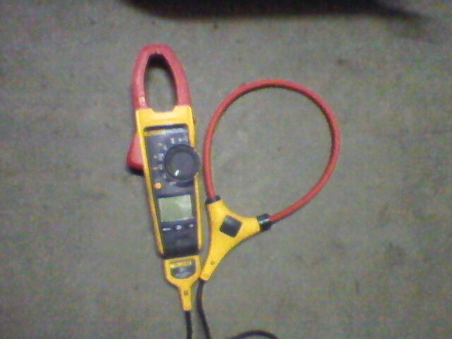

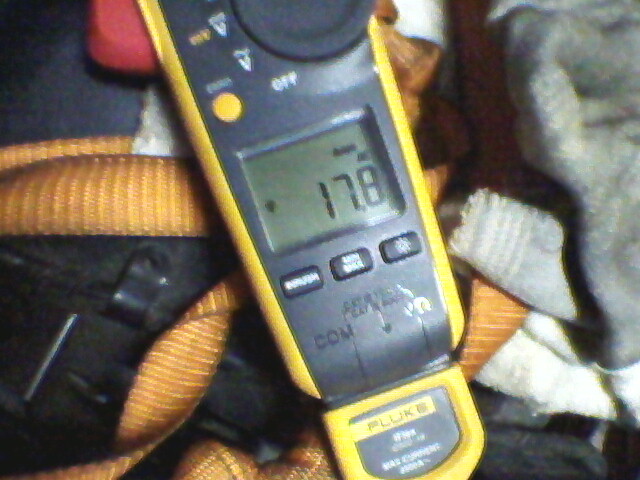

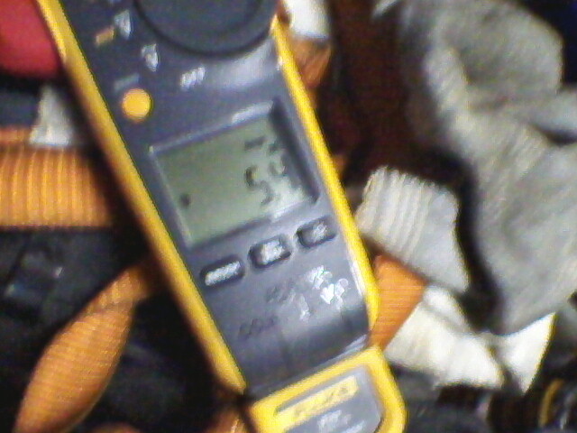

Dann habe ich mal den Strangstrom der Lichtmaschine zum Regler gemessen damit ich weiss welche Stromstärke eine Steckverbindung aushalten muss. So sieht das aus (Handybilder):
Messgerät Stromzange von Fluke mit flexiblem Stromwandler
Messung am Regler
Strom bei ca. 1000 U/min 5,4A
Strom bei ca. 3000 U/min 17,8A
Laut Reparaturanleitung bringt die Lichtmaschine 25A bei 5000 U/min, das wollte ich nicht messen da ich den Motor in der Tiefgarage nicht in fast kaltem Zustand so hoch drehen wollte. Zudem wollte ich die Nachbarn nicht kennen lernen.:)) Die 25A scheinen aber realistisch zu sein.

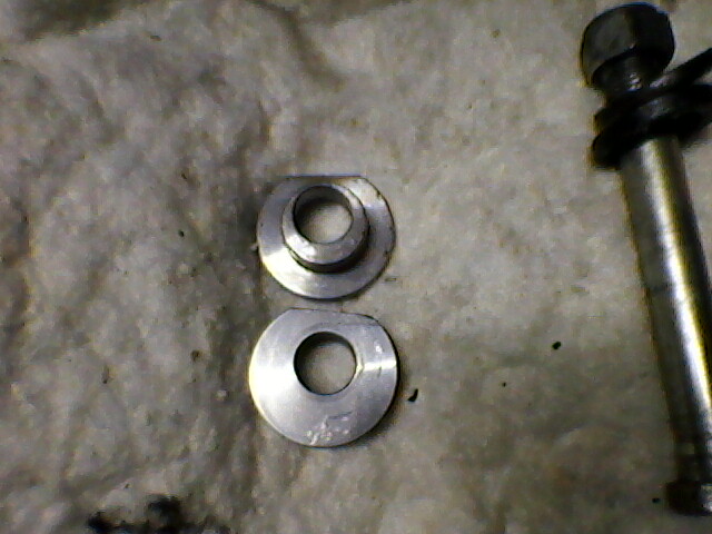

Da ich das Federbein draußen hatte habe ich mal Bilder von der exentrischen Federbeinaufnahme gemacht, hebt das Heck ca. 1 cm an.
Interresant, ich nehme mal an das es auch andersherum Funzt?

oha.....nen fluke mit ner rogowskispule..professioneller gehts es kaum.
also tatsächlich permanent 25A bei 5000u/min. am fliessen.
kein wunder das es die popelstecker nach vielen jahren zerlegt, u. die verbindungen wegbrennen.
da sollte man, als 3vd fahrer, wirklich drüber nachdenken, den regler vom rechten rahmen rohr, an das linke zu verlegen, u. die lima direkt ohne zwischenstecker anschliessen.
das würde nen knappen meter kabel, u. min. 1 steckverbindung, bei 100wasser waren sogar 2 dazwischen, einsparen.
wie sieht das eigendlich in der lima aus......ist dort auch noch nen stecker, od. kommen die weissen strippen direkt aus der wicklung?
okay...direkt aus der wicklung...also den regler so verbauen, das das limakabel von der länge her passt.
Zuletzt geändert von Red am 08.03.2011 13:29, insgesamt 2-mal geändert.
> > [ img ]
@ Dieter
Hallo Dieter, ja das geht auch andersrum. 1 cm ist nicht viel, aber um Bodenfreiheit zu bekommen zählt wirklich jeder cm.
Robert, du weißt doch, für mich ist das Beste gerade gut genug. :-p :))
Danke für den Namen der Spule, den kannte ich gar nicht. Bei Fluke heißt das Teil anders.
Eigentlich muss man sich wundern dass der Stecker so lange gehalten hat......
Ich habe aber noch keine bezahlbare Steckverbindung gefunden die diesen Strom aushält, ich suche aber weida.
