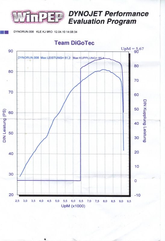

Beitragvon 100wasser » 15.04.2010 20:03
Es ist geschafft :)
Nachdem ich das Motorrad abgeholt hatte wurde natürlich gleich noch eine Runde gedreht . Die Fahrt hat unglaublich Spaß gemacht, zum einen ist die langweilige einfahrzeit endlich vorbei und zum anderen geht die VD ab wie der Teufel .
Auf der Leistungskurve ist leider das Drehmoment nicht festgehalten aber vom Gefühl her muß es sich im Vergleich zum letzten Sommer enorm gesteigert haben .
85,4 PS ist doch für eine TDM ohne Flachis garnicht so schlecht .

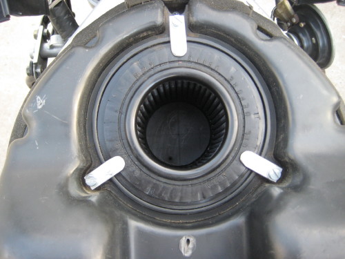

Nachdem der original Topham-Kit nicht funktionierte und auch der Dyno-Kit
nicht wirklich zum erwünschten ergebnis führte hat Manfred (RMI ) es mit dem Spritsparkit von Topham versucht .
Die beste Leistung hatte die TDM ohne Lufi-Schnorchel - und mit spritspar Nadeln und Nadeldüsen von Topham zusammen mit veränderter (vergrößerter) Hauptdüse .
Das Ergebnis ist ne Sensation -so ein sauber und kraftvoll laufendes Motorrad hab ich mir immer gewünscht .:ok: :ok:
...na ,findet auf dem Bild einer was bekanntes ? ;)

Beitragvon Red » 15.04.2010 22:01
na also....alles wird gut.
hab ich es dir nicht gesagt.
kurve sieht gut aus, schade das das drehmo. fehlt.
unter last wirst du in zukunft ein geiles schnorcheln unterm tank vernehmen müssen :p
freut mich das ich die halter nicht weggeworfen habe.......genial einfach u. dennoch erfüllen sie ihren zweck.

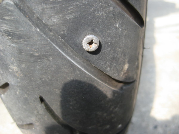

Beitragvon 100wasser » 17.04.2010 13:50
Gestern Abend hab ich mir noch schnell ein kleineres Kettenblatt montiert ,so das nun auch die Übersetzung so ungefähr stimmen sollte (16-42) .
Heute war ne kleine Tour geplant und Morgen ein großer Ausritt mit den Gärtnerkollegen aber pustekuchen . Eben fiel mir auf das der Vorderreifen viel zu wenig Luft hat -nachgeschaut und ne Schraube im Reifen gefunden .:motz: :motz: :motz: :mauer: :mauer: :mauer:
Oh man-ich stehe kurz vor einem cholerischen Anfall das ist das 3 Wochenende in folge wo ich nicht fahren kann .
Und der fast neuwertig Roadsmart ist auch noch im A r s c h . ;(
hier noch ein Bild -ich hab ja Zeit :(
Zuletzt geändert von 100wasser am 17.04.2010 14:03, insgesamt 1-mal geändert.
3VD und was dann ?
Beitragvon dr_Rabe_2.0 » 17.04.2010 14:11
......... Pump doch diese Polo Würtse da rein .
reparaturset
hier aus dem Beitrag von Erich
Zuletzt geändert von dr_Rabe_2.0 am 17.04.2010 14:12, insgesamt 1-mal geändert.
3VD und was dann ?
Beitragvon 100wasser » 17.04.2010 15:02
dr_rabe aka Pinocchio Jackson schrieb:
> reparaturset
Ja -genau ,zur Not geht das -Louis hat Samstags immer lange geöffnet ...auf nach Wesel :)
DANKE
Zuletzt geändert von 100wasser am 17.04.2010 15:03, insgesamt 1-mal geändert.
