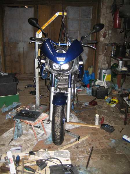

hier dann noch Bilder:
und der rest ist hier: BlueThunder Bilder
die 2 seitenteile hab ich nur der optik wegen eingehängt alle anderen sind bereits fertig dran.
#ist aber noch (ein wenig) arbeit. :D
so sieht es aus wenn ich schraube... ;D

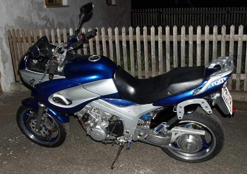

Beitragvon Überholi » 16.04.2007 22:39

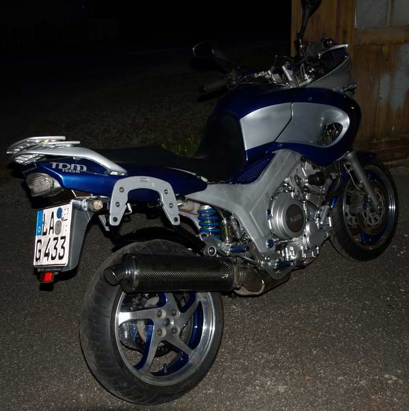

so wie nenne ich den Tag.
ich nenne ihn mal Fertig. Erklärung später.
habe heute unter vielem anderen den osco, ne Radabdeckung, den kettenSchutz (ob der drauf bleibt weiß ich noch nicht.) ;), Vergaser mit jetzt 2 einstellbaren Zügen.,die Ritzelabdeckung a´la Redcliff (danke nochmal.
und einiges kleineres an e-trick.
Danke an Zamzon.
nun was soll ich sagen sie steht fertig da. -
habe auch noch etwas eingebaut was ich noch ausgiebig testen muss . dazu mehr wenns funzt.
dann der große Moment.
raus mit ihr - in die motorradklamotten - es war bereits dunkel.
und rauf ne runde drehen.
ohne die Frontscheibe die innenverkleidung muss nochmal raus der drehzahlmesser auch er zeigt zu wenig an.
beim einstellen vom drosselklappensensor statt (alles ca) 4000 2500 statt 8000 6000
da werde ich wohl die Nadel umhängen müssen.
so dann rauf und los gehts.
hmm fährt sich sehr ruhig. irgendwie besser als früher. :dance2:
dann so nach 6 km.
wieder ein kleiner Schock. sie tropft. es ist Öl. :shock2:
schnell zurück .
zum lokalisieren.
seitenteile runter Tank runter - ich sehe nichts.?(
dann unter die Mühle ist es der osco? nö da hab ich noch nichts gemacht.
es tropft vom Anlasser raus. - vermutlich der o-Ring. hmm wie groß ist der ?? wenns jemand weiß dann her damit den hol ich mir morgen wenn es das ist dann wäre das ja Klasse.
dann bin ich hierher gefahren - ich bin fertig - das war die (Tages ) Auflösung.
morgen gehts weiter- denke morgen (spätestens übermorgen) wird sie soweit fertig.
hoffe das mit dem Öl bekomme ich relativ einfach hin.

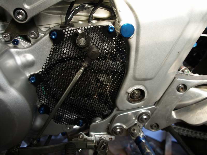

die Ritzelabdeckung vom Robert... :
wer genau schaut sieht die Befestigung und den Schlauch vom OSCO
die restlichen Bilder sind hier : Bilder
das war s für heute.

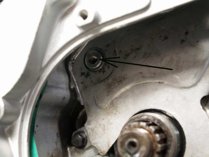

Beitragvon Überholi » 18.04.2007 01:40
der öl übeltäter ist nun identifiziert...
hat zar 2 anläufe gebraucht und einiges an schrauberzeit aber jetzt hab ich ihn.
hat ein paar stunden arbeit gekostet erstens bis ichs gefunden hatte - der anlasser o-ring ist jetzt auch ein anderer :teufel:
habe natürlich weil das öl da runter ist das in verdacht gehabt. dann als wieder öl kam - dachte ich schon es ist der simmerring an der ausgangswelle... das wars aber auch nicht... es war die Abdeckung der Schaltgabelwelle unter der Ritzelabdeckung... anderer-neuer O-Ring und gut wars.
hab heut noch so einiges verbessert-ganz langsam das gestern war etwas heftig.
morgen gehts dann an die versager - und einstellung derer.
evtl. ne runde fahren. (zum einstellen muss ich eh immer wieder mal ... )
Zuletzt geändert von Überholi am 18.04.2007 20:39, insgesamt 2-mal geändert.
Blue Thunder - Restauration
Beitragvon Überholi » 19.04.2007 01:27
nach dem ihr sicherlich weder Bilder sehen wollt.
der Tag war der finde Tag.
hab ja den ÖL Verursacher gefunden.... [ img ]
so was hab ich denn noch so gemacht. (im vorPost steht ja schon was. )
die Nadel vom Drehzahlmesser umgesteckt. - im Modus drosselklappensensor weiß man genau wie man um stecken muss - jetzt funzt der wieder richtig.
dann habe ich ne Motorschraube -das Gewinde im Motor war rausgerissen.- gegen eine M12 gewechselt. einfach ein 12er Gewinde statt des 10 ers rein ... usw.
da es keine Halterung für die Griffelheizung (daytona- die ich schon 2 Jahre nicht angeschlossen an der TDM rumfahre I) ) einzeln gab, hab ich mir selber eine gebastelt. ;)
Steckdose ins Cockpit - dort wo schon Löcher drin waren sonst wär das woanders hingekommen.
nen Adapter für das ölmessinstrument geschnitten- dabei auch meinen rechten Ringfinger in mitleidenschaft gezogen.- ein schneller aber tiefer schmerzender schnitt..
dann hab ich bald aufgehört... ;)
verschiedene schrauben gekürzt Gewinde drauf geschnitten.
Tankpad aufgeklebt.
andere Tankschrauben die ich irgendwie verschustert hab angepasst.
dann wollt ich mir den messuhren die synchronität überprüfen und gemerkt die zeigen nur shit an.
egal wie ich die anzeigen an den Zylindern wechselte es brachte keine verwendbare anzeige die schlüssig gewesen wär.
also hab ich mir dann vom Nachbarn ein anderes geholt das sind Balken- morgen werde ich dann abstimmen - so gut ich es hinkriege.
dann evtl. noch ne einfahrrunde drehen.
ach ja da ich das Öl im Sumpf abgelassen hab habe ich einiges gesehen..
obwohl ich wie ein Argus darauf geachtet hatte ist im Öl doch noch einiges gewesen. die Magnetschraube leistet ihren dienst hervorragend. wenn alles Zeug denn magnetisch wäre. :teufel:
das abgelassene Öl schimmerte schon sehr metallisch - was ich auf die neuen teile zurückführe die sich einlaufen müssen. - habe dann den Liter mit neuem befüllt - das nach 12,2 km ;D
kost ja nix. grins.
so des wars jetzt erstmal.
und der rest der Bilder ist hier: Schaun mog i a.

Beitragvon Überholi » 19.04.2007 22:28
den verklag ich ;D
heut ist der ich bin glücklich Tag.:dance3:
sie läuft. ohne zu sauen und sie zieht gut am gas.
habe nun wieder ein paar sachen eingebaut optimiert.usw.usw. .
vergaser soweit abgestimmt, dass es für mich erstmal passend ist.
gleich der erste versuch hat fast gesessen. ;D kenn sie wohl schon sehr gut.
leider hab ich beim zusammenbau den choke zug vergessen wieder einzuhängen... tztz. bin gepannt ob ich den morgen so rein krieg, oder ob ich wieder alles runterbauen muss.
hab keine lust dazu.
anspringen tut sie a so.
aber wills drin haben.
die ölanzeige geht entweder noch nicht - oder das öl braucht sehr lang um auf über 50 grad zu kommen...
der lüfter war schon an, die anzeige hat sich noch nicht gerührt. naja . werde sehen. evtl. bau ich mir was dass es mehr anzeigt. und wenns falsch ist egal. ;)
der habe fertig tag... gibts den? der kommt dann erstmal später...
