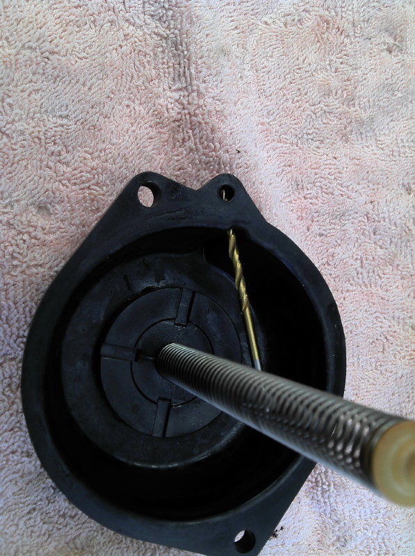

100wasser schrieb:
> Und nun kommt der Hammer !!!
> Eine Bohrung der Unterdruckleitung im Vergaserdeckel war nicht durch .
> Mann konnte wirklich kein cm³ Luft durch das Loch pusten .
> Ich hab dann mit einem Bohrer das Loch richtig durchgebohrt ....ein echter Fabrikationsfehler .
> Kann mir einer erklären wie das überhaupt funktionieren konnte ...ohne Loch ?
> .....UNGLAUBLICH !!
Genau dasselbe war bei meine 4CN 1995 (3vd) (aus der Schweiz) vor 6 Jahre als Ich Sie kaufte. Ich musste das Loch auch durchbohren. Ich habe damals gedacht, es ist eine drosselung, da meine in den Fahrzeugpapieren nur 29KW hat. Sie beschleunigt noch immer besser als die 4TX von meinem Sohn. Über 190Km/h (GPS) habe ich noch nie gefahren, aber sie hatte noch mehr Kraft übrig.

Beitragvon Kruemel » 23.12.2012 22:20
vieleicht eine Frage der Herstellung ....
Im Grunde ist der Deckel ein "einfaches" Spritzgussteil ....
Allerdings, alles was nicht in Richtung der Öffnungsrichtung der Form liegt, ist eben NICHT! einfach ...
Wäre also gut möglich, das genau diese Öffnung irgendwie m Verlauf der Fertigung eben nicht nachgeborht wurde, oder beim Spritzguss daneben geraten ist ...
