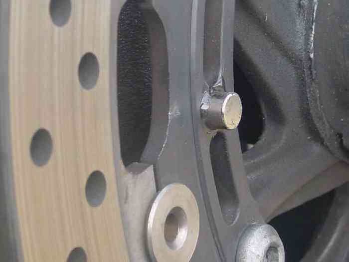

Beitragvon Steindesigner » 10.01.2013 11:21
Der Magnet sitzt bei mir in einer Torxschraube der Scheibe, hier im Bild allerdings nicht zu sehen:

Beitragvon BenBenTDM » 10.01.2013 12:57
Mensch was würde ich nur ohne euch machen.
An die Geschichte mit dem Ersetzen einer Bremsscheibenschraube habe ich auch schon gedacht, denn es sind zwei verschiedene Magneten beim Tacho mitgeliefert worden, einmal integriert in eine M8-Schraube und die zweite in einer M10-Schraube!

1. Von welchem Hersteller ist dein Sensor inkl. Halter?
2. Du hast doch sicherlich eine entsprechend längere Bremssattelschraube verwendet, oder?

Beitragvon Steindesigner » 10.01.2013 17:47
Boah, dat is Jahre her. ?(
Ich meine der Halter war beim Tacho mit dabei, die Schraube ist glaube ich original, die war noch lang genug weil sie vorher hinten rausschaute.

Beitragvon RucksackEifelYeti » 10.01.2013 20:31
> rausschaute.
Richtig, war alles beim Tacho dabei, gib es auch einzeln
Die Magnete die in die Schraubenköpfe passen, gibt es einzeln bei Koso oder bei der Tante.

Beitragvon RucksackEifelYeti » 10.01.2013 20:34
hmmm, wenn ich mich recht entsinne, sollte in jedem Kopf ein Magnet sitzen, sitzt der jetzt am Reifenmontierer???

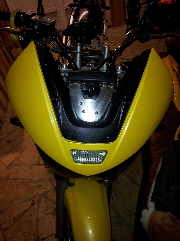

Nichts desto trotz war ich fleißig und hab schonmal die Montage des Tachos begonnen.
Es grüßt das Greenhorn

Beitragvon Yamaha-Men » 10.01.2013 20:57
BenBenTDM schrieb:
> Glaube mir, ich hab viele Stunden vorm Rechner verbracht um dann
> letztendlich den Tacho von Daytona zu bestellen! Und wenn das Teil so
> funktioniert, wie es die Beschreib verspricht, bin ich happy!
> Eine Sache bereitet mir allerdings noch schwere Magenschmerzen und
> das ist die Geschwindigkeit! Ich bin mir noch nicht ganz klar, wie
> oder wo ich den Magneten für den Tachosensor anbringen soll! Kann ja
> schlecht die Felge anbohren...
habe bei mir anfangs Magnete in die Floater der Bremsscheiben eingeklebt
Habe dann letztes Jahr nachdem sich der Magnet verabschiedet hatte eine Bremsscheibenschraube mit integriertem Magnet verbaut und bin sehr zufrieden damit. Habe sie damals bei Polo für ein paar Euros gekauft und es funktioniert tadellos
