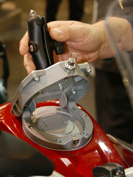

ich hab da ein nettes Gimmick in Dortmund entdeckt. Das Teil wurde ursprünglich als Halterung für einen kleinen Tankrucksack gemacht was auch sehr gut aussieht. Nach einer kurzen Unterhaltung mit einem der Anbieter zeigte er mir ein weiteres Gimmick das er aus Amerika mitbrachte. Es war eine Garmin nachbauhalterung mirt den Kugeln die auf diese Tankhalterung aufgepflanzt wurde mit der entsprechenden Kugel für den Fotoapparat. Mit zwei Handgriffen wird diese auf die Halterung aufgebaut. Das Teil sei noch nicht im neuen Katalog könne aber in den nächsten Wochen geliefert werden. Das Teil soll um die 40 Euro kosten. Ich glaube allein die Halterung von Garmin kostet soviel.
Leider ist das Teil noch etwas kurz. Ich hab eifrig Bilder gemacht das erste mal hier zum diskutieren.
Übrigens die Halterung gäbe es für alle Japaner

hast Du mal Deine Kamera draufgeschraubt?
Ist es dann hoch genug das man nicht nur das Cockpit fotografiert?
Ist der Arm schwenkbar?
Wie ist die Position wenn Du auf dem Moped sitzt, ich meine wie sehr muß man sich dann verbiegen um mit der Hand an den Auslöser zu kommen?
Erzähl mal.

1. Nein hab ich nicht draufgeschraubt da ich zur Zeit eine Adapterplatte auf meinem Apparat hatte die ich nicht entfernen wollte.
2. Nein, glaub ich nicht. Deshalb mein vorletzter Satz "Leider ist das Teil noch etwas kurz." Ich glaube nicht daß es so über die Scheibe reicht. Jedoch bietet die FA Touratech eine Kugel mit Ram Gewinde (11 Euro) und einen Ram Schwanenhals an (19 Euro). Das Original heißt bei Touratech RAM Mount ist aber mit Halter für den Lenker gemacht. Die obige Grundplatte gibt es bei SW Motech und nennt sich Quick Look Sockets der mit (9 Euro ) angegeben ist jedoch nicht zeigt ob es sich dabei um Platte und Halterung handelt. Ich denke eher nur die Halterung für die Tankbefestigung da der Rucksack mit zusätzlichen (49 Euro) extra aufgeführt ist (incl. Grundplatte.) Jedoch soll es auch die Platte extra geben was weitere Möglichkeiten eröffnet. Muß aber nachgefragt werden.
3. Der Ram Mount (ich nenn ihn mal so weil er aussieht wie das Original jedoch deutlich billiger scheint - Reimport aus Amerika) läßt sich durch die Kugeln komplett drehen. Einzige einschränkung ist der Tank.
4. Die Position kannst du doch ganzleicht selbst feststellen indem du dich auf dein Mopped setzt und eine Flasche (Petflasche wegen Bruchgefahr) auf deinen Tank stellst dann kannst du auch gleich eroieren ob der Bauch im Weg ist und ob die Entfernung ausreicht. Das Teil war auf einem Bogser installiert und würde hier nicht Aussagekräftig genug sein.
PS: Was mir nun im nachhinein aufgefallen ist daß die Fotohalterung hier direkt auf die Kugel gepflanzt wurde was bei einer schweren digitalen SLR mit der Zeit zum Ausbruck der Kamerahalterung führen könnte. Jedoch bei einer kleinen kompakten Digiknipse eher egal ist. Hier bietet die Kugel mit Halterung von Touratech unter dem Gewinde eine zusätzliche Grundplatte mit die etwas mehr stabilität zu bieten scheint. Man scheint es im neuen Katalog so zu sehen. Ich wollte mir die Kugel von Touratech kaufen die hatten diese Kleinteile jedoch nicht dabei.

Sieht sehr interessant aus, aber ich warte wohl erst mal einen Testbericht ab.8o
Es scheint mir reichlich kurz. Auch wäre sicher eine Kamera mit Fernauslöser angebracht. Ob ich meine EOS D10 da dran hänge muss ich mir noch überlegen.
Hast Du vielleicht schon eine Knipse aufgeschraubt und mal ausgelöst?
Mehr Bilder wären sicher gut, falls Du noch welche hast.
Der Preis ist aber in Ordnung:D

Da ich mir auf jedenfall die Touratechkugel für die Kamerahalterung zulegen werde da ich die Ram Mount zur Zeit ohne Arbeit habe werde ich es mal herantesten und später den Schwanenhals und oder Tankhalterung ausprobieren. Meine D7D wird aber dafür zu schwer sein mit ca knapp 2Kg mit Objektiv.

Wie schaut denn die Funktionalitaet beim Tanken aus?

da sich das Teil mit 2 Handgriffen entfernen läßt (Stift anziehen anheben und rausziehen) ca 5 sek. kannst du zwischendurch immer den Tankrucksack drauf tun. Tanken geht ohne Probleme.

wenn ich mir den Bausatz
und das zusammengeschraubte Produkt
so ansehe, scheint der Halter eine Dauereinrichtung zu sein weil die Tankdeckelschrauben durch längere Exemplare ausgetauscht werden. Ohne Inbus (löblich: Innensechtskantsschlüssel) ist Anbau/Abbau nicht möglich.
Außerdem dürfte das Teil beim unfreiwilligen Absteigen einigen edlen Körperteilen mächtig weh tun :shock2:
