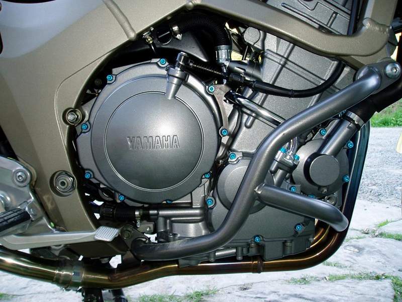

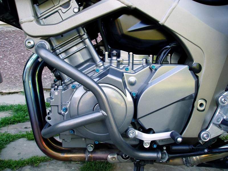

Hallo Leute, :look:
ich habe beim stöbern auf der Italienischen TDMseite diese Motorschutzbügelfotos gefunden:
?( Kann mir jemand sagen von welchem Hersteller diese Bügel sind oder selbst gemachte? :smokin: Mir gefallen diese Bügel besser als diese überm Motor montierte. Ob Sie mehr Schützen als die anderen kann ich nicht sagen, wer weiß das ?

Kann ich dir sagen Noby, das ist der von Givi.
Schau einmal bei http://www.givi.it/home/frame.asp nach

Tolle Bilder...
man beachte :
- die blau eloxierten Schrauben :lickout:
- die fehlenden Schwingenkappen ;D
Grüsse vom M'chen
