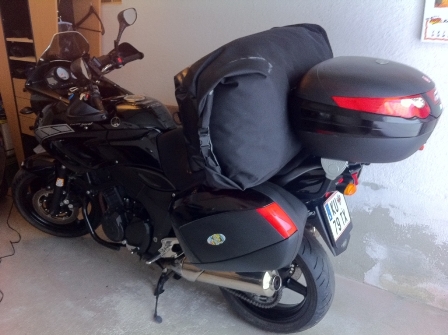

Ich habe ein wasserdichtes Travelerbag von ORTLIEB und darin alle unsere Campingutensilien. Der 130 L. - Sack ist sehr kompakt und überragt - wenn er auf dem Soziussitz liegt - weder die Koffer noch großartig das Topcase.
Das Gesamtgewicht beträgt etwa 17 kg.
Was würdet ihr zum Sichern dieses Teiles verwenden?

Ich würde da Zurrgurte verwenden. Mit Gummiexpander kommt die Rolle immer weiter nach vorne.
Zuerst di Luft aus der Rolle pressen und dann die Rolle mit zwei Zurrgurten festzurren. Nach einer Weile nachspannen (da noch Luft entweicht) und dann hält das.
