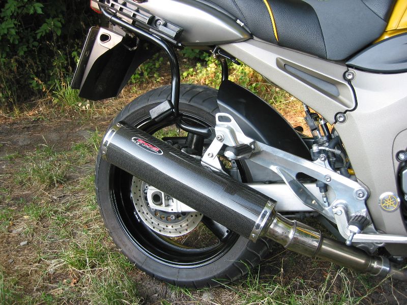

Hi Werner,
vielleicht brauchst du ja gar keine Alternative.
Ich habe an meiner BOS-Endtöpfe und O-Koffer.
Für die Montage habe ich mir ein parr Alu-Schienen angefertigt.
Die Töpfe sind jetzt ca. 5 cm tiefer und die O-Koffer passen wieder.
Mit deinen Remus-Töpfen geht das bestimmt auch.

Beitragvon Grappi » 12.05.2011 06:28
Hi Jonas,
am Topfende ist noch ca. 1-2cm Luft.
An den Koffern habe ich auch noch keine Verformung endecken können.
Die 5cm beziehen sich natürlich auf den Lochabstand der Aluschiene.
