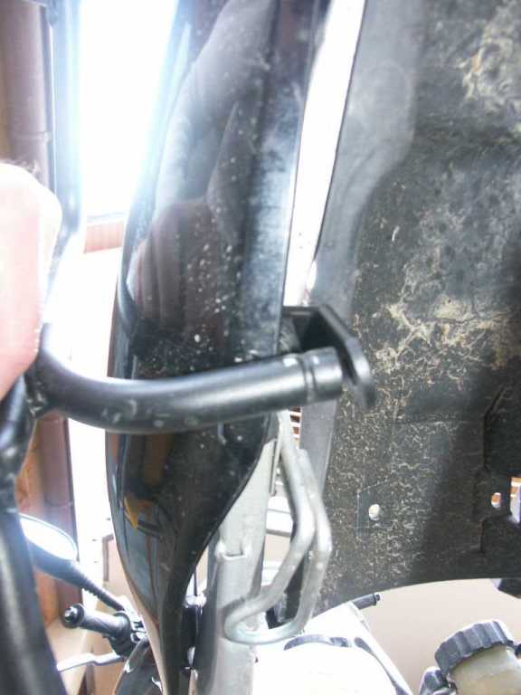

So, angeregt durch eure Posts (und weil nun meine Diplomarbeit endlich abgegeben ist und ich etwas Zeit habe, bevor's morgen mit dem neuen Job wieder losgeht) hab ich mich heute Mittag mal drangesetzt und mir das Problem nochmal neu angesehen (und ohooo, sogar Fotos gemacht ^___^)
Hier ein paar Bilder:
Bild #1
Wie man sehen kann, gibt es einen deutlichen Versatz zwischen der mittleren Befestigung und der Lasche, wenn der Träger vorne und hinten fest verschraubt ist, und die Lasche fest am Motorrad sitzt.
(Blickwinkel von unten).

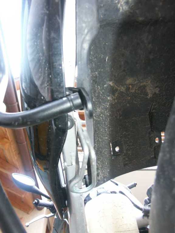

Bild #2
Dreht man die Lasche um die obere Befestigungsschraube (d.h. die Senkrecht-Achse des Motorrads) um den Versatz zu kompensieren, gibt es wie hier zu sehen einen Winkel zwischen Lasche und Trägerbefestigung.

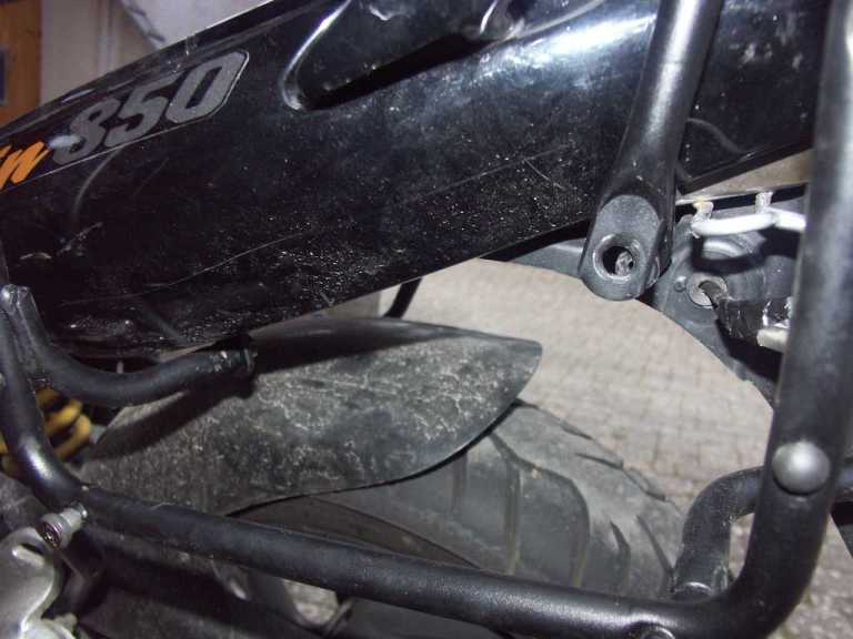

Bild #3
Verschraubt man *nur* die mittlere Befestigung spannungsfrei fest und läßt alle anderen Schrauben locker, so wandert der Versatz nach hinten (man kann deutlich sehen, daß die Borhrungen für die hintere Befestigung um ca. 1 cm versetzt sind), vorne wo der Träger an den Fußrasten befestigt ist passt es auch nicht ganz.
Das heißt im Endeffekt, der Träger ist so gebaut, daß die mittlere und die hintere Befestigungsmöglichkeit zu nahe beieinander sitzt, und zwar deshalb, weil die in der Mitte angeschweißte Stange zu weit in Richtung des Hecks des Motorrads steht.
Die beste Möglichkeit ist also wirklich wie von Greg_N vorgeschlagen die Verwendung eines maßgeschneiderten Ersatzteils um das zu kompensieren. Die zweitbeste wäre meiner Ansicht nach das saaaaanfte und vorsichtige Biegen der mittleren Befestigung nach vorne, weil's so aussieht, als wäre es in etwas zu großen Winkel aufgeschweißt worden. Naja, bei nem Stahlrohrträger kann man "sanftes" Biegen vergessen, außerdem wolllte ich nichts abreißen (keine Ahnung wie weit man so ner Schweißnaht trauen kann).
Anyway, durch eine Kombination aus "ein bisschen biegen" (und damit Abbau des fehlenden Zentimeters auf ca. 5 mm) und dem Anziehen der Schrauben in mehreren "Runden" nacheinander sitzt das System jetzt einigermaßen.
Ich bin damit zwar nicht zufrieden, weil da immer noch Eigenspannungen drin stecken, aber es ist deutlich weniger als vorher (weil sich der Versatz jetzt auf zwei Befestigungen verteilt), und damit denk ich auf jeden Fall besser.
