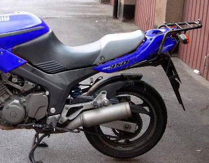

Der FIVE STARS Gepäckträger von Tante Louise, obwohl laut Katalog nur für die 4TX erhältlich, passt definitiv an die 3VD - kann ich aus eigener Erfahrung bestätigen.
Eigentlich ist er primär für GIVI Topcases gedacht. Mit geeigneten Adapterplatten passen natürlich auch andere.
[mark=yellow]Obiges Bild ist, mangels eigener Fotos, eine Fotomontage. Das ändert aber nichts an der Korrektheit meiner Aussage[/mark]
