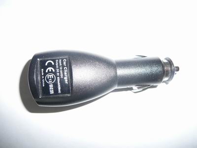

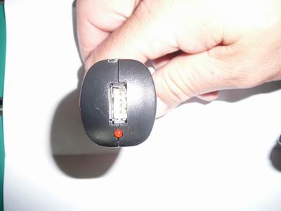

Da mein Garmin keinen Accu hat, habe ich einen direkten Plus über eine Zusatzsicherung genommen, damit mein Garmin beim Tanken oder bei abgestelltem Motor (im Stau) nicht immer ausgeht und neu booten muß. Im Auto habe ich den Zig-Anzünder auch so umgeklemmt.
Mit einer Prüflampe (12V Glühlampe mit Drähten) oder einem Voltmeter kannst Du schnell testen, welche Klemmen mit oder ohne Zündung Spannung führen.
Die Zig-Anzünder-Dose mit dem Stecker drinn kannst Du vorn in der Verkleidung verstecken.
Denke aber daran, dass beim Moped alles rüttelfest montiert sein muß. Mein erster Navi-Stromanschluß (wie auf dem Bild von Volker) hat sich auf der ersten, längeren Tour zerlegt. :( Seitdem verlöte und verklebe ich solche Bastelleien.
