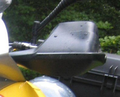

Hi Leute,
nachdem die feuchte Zeit jetzt wieder in .de einzug gehalten hat,
mal eine Frage an die 900er Fahrer mit montierten BMW Handschalen.
Wenn die M abgestellt im Regen steht, sammelt sich bei euch auch
immer der halbe Bodensee in der linken Handschale?
Hartmut

das passiert sogar bei meiner Q wenn sie nicht am Hauptständer steht. Wenn Ich den Lenker nach rechts einschlag ist es besser. Bei mir fängt sogar schon Moss an zu wachsen.
Bei Angis TDM ist esmir eigendlich nicht aufgefallen. Zumindestens kann ich mich daran erinnern.
Das ist ja mal echt Kuhl, eine Kuh die sich selbst ernährt :))
Mir wär das ganze auch nicht aufgefallen, wenn das Wasser nicht
gestern direkt auf den nicht mehr wasserdichten Schuhen gelandet wäre :(
Hartmut

äh - wie wär's mit einem 3mm-Loch an der tiefsten Stelle?

ein 3mm Loch reicht leider nicht aus um das Wasser abfließen zu lassen.
-> man Oberflächenspannung
Und ein größeres Loch.... hmm, find ich suboptimal.
schon ausprobiert????
also ich behaupte mal ohne daß ichs jetzt sofort beweisen könnte, daß der Druck der Wassersäule -sprich Deine Pfütze- größer sein müsste als die Oberflächenspannung. :smokin:
Ich hab jedenfalls mit der Technik schonmal ein Rücklicht an ner Dose "trockengelegt" und da hat das sogar mit nem 2mm Bohrer funktioniert. :))
Ansonsten hilft dann nur noch die HigTec Lösung - Kettenoiler zur Handschale verlegen und mit Seifenlauge befüllen und den Handschaleninhalt bei Regen zu einer niedrigeren Oberflächenspannung zwingen. :teufel: ;D :teufel:
Ließe sich ja mit einem Regensensor und einem Motor-aus-erkennungsschalter optimieren.....
Vorher würde ich aber doch mal die 3mm Bohrungsvariante ausprobieren, ich glaube das funzt.... ;)

Um die Sache zu klären hab' ich nun einen Versuchsaufbau gemacht: ich hab' eine Kunststoffdose (aus dem E-Material) genommen, ein 3mm-Loch gebohrt und - mangels Regenwasser - das Abfließverhalten von Leitungswasser getestet (12 Grad Wassertemperatur, 20 Grad Raumtemperatur, auf ca. 210 hm Meeresniveau).
Ergebnis: der Bodensee würde ausrinnen (dauert bei der Menge an Wasser halt lange) - lediglich eine Wassermenge von ca. 3 Tropfen blieb zurück. Da nun Regenwasser noch weicher als Leitungswasser ist, dürfte bei Regenwasser ein halber Tropfen weniger übrig bleiben - auf jeden Fall ein Erfolg gegenüber der Variante "kein Loch". Die übriggebliebenen 3 Tropfen hätten auch "nicht wasserdichte Schuhe" nicht gestört...
Ich hab' die Diskussion jetzt zum Anlass genommen und Griffschalen bestellt... :D

Nicht an der Handschale, aber an einer sehr ähnlichen Konstruktion im Außenbereich
an der Wasser ablaufen sollte. Ein 3mm oder wars 3,5mm Loch hat da nicht gereicht.
Das Wasser stand immer noch drin.
Ich bin Bitschubser, kein Physiker 8)
Wenn ich den Aufsatz der Handschale angebaut hab und das Problem dann immer
noch existiert, dann versuche ich es.
> Ansonsten hilft dann nur noch die HigTec Lösung ...
Cool genau das richtige für mich :p
Allerdings würde ich die Pumpe eher nutzen um das Wasser aus der Schale zu entfernen 8)

meine steht auch öfter im Regen, aber ich habe noch nie "Wassereinbruch" in der Griffschale gehabt. (Vermutlich ist bei mir der Winkel des Lenkers anders?)
Muß heute abend mal nachschauen.
Könnte natürlich auch dran liegen, daß ich selten das Lenkschloß verwende...

Alternativ kann man auch Handprotektoren von Acerbis, und zwar die Multi-Pro anbringen. Sehen besser aus und sind keine Wasserspeicher :teufel:
Leider aber auch ein bischen arg teurer;(

Die Acerbis sind aber nicht unbeding als Windabweiser optimal.
Da hat man recht schnell Eiskalte Fingerspitzen. :(

bis jetzt habe ich noch keine Wasseransammlung in der Handschale bemerkt.
Liegt aber wahrscheinlich daran das ich mein M'chen mit rechts angeschlagenen Lenker abstelle
und dazu noch die Handschalen "verspoilert" habe (aber das weißt Du ja schon 8) ).

Das muß dann wohl an dem unterschiedlichen Härtegrad des Wassers in Unna liegen. Hab am Samstag beim Waschen auch eine hübsche Überschwemmung in den neu montierten Handschalen verursacht - je ein 3,5 mm Loch an der der tiefsten Stelle gebohrt und schon lief mir die Suppe über die Füße. Klappt also. Zumindest mit Neusser Waschwasser.

Aber im Waschwasser hat es ja auch Seife drin. Und damit keine Oberflächenspannung mehr. Oder??

Moin Kalle,
Twinkalle schrieb:
> hat jemand nene guten Draht zu nem Händler oder so,
> wo man diese Teile günstig herbekommen könnte.
Günstiger als die Unverbindliche Empfehlung des Herstellers?
Versuchs mal bei den Gebrauchtteilehändlern.
Hartmut

Beitragvon Remus » 13.12.2006 00:08
TDM-Muc schrieb:
> Remus schrieb:
> > Hmm, komisch.
> > meine steht auch öfters im Regen, aber ich habe noch nie "Wassereinbruch" in
> der
> > Griffschale gehabt. (Vermutlich ist bei mir der Winkel anders?)
> Serwitsch Wolferl,
> bist halt Gott sei Dank noch nicht inkontinent! :))
> Wieso. regnet es bei dir im Moment zufällig? :look:
> > protektive Grüße
> > Wolfgang
> pruduktive Grüße :x
> Ernstl
Hi Ernstl,
zufällig regnet es bei mir selten, meistens ist es Absicht! ;)
Wollte nur mal nachsehen, ob die Protektoren so montiert sind, dass sich darin Wasser sammeln könnte... und - du ahnst richtig - ich kam immer noch nicht dazu, obwohl ich mittlerweile sicher 500km auf die Uhr aufaddiert habe... es hat halt nie zum Nachschauen gereicht! I) :rotate: :teufel:
brutusische Grüße
