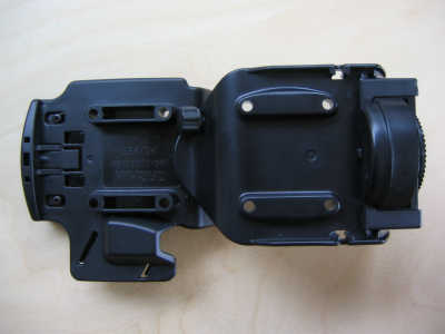

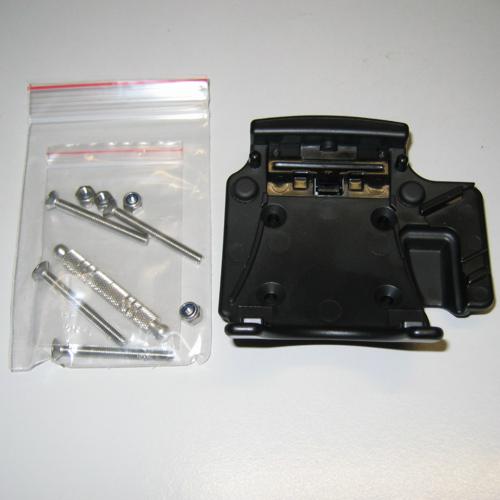

Beitragvon tdm-hans » 04.04.2004 15:19
Jetzt sind die Bilder hochgeladen!

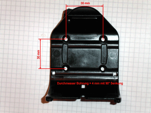

Beitragvon tdm-hans » 04.04.2004 20:29
Hallo Rudi,
mess doch mal den Halter aus, ob er die gleichen Masse hat wie der hier:
Oder auch jemand anders! Aber von Bohrungsmittelpunkt zu Bohrungsmittelpunkt messen!!!

> Hallo Rudi,
> hier:
Dank Guido wissen wir jetzt, dass die Bohrungen gleich sind.
Damit passt der Halter auch für das Garmin 2610 und 2650!
blinkende Grüsse
