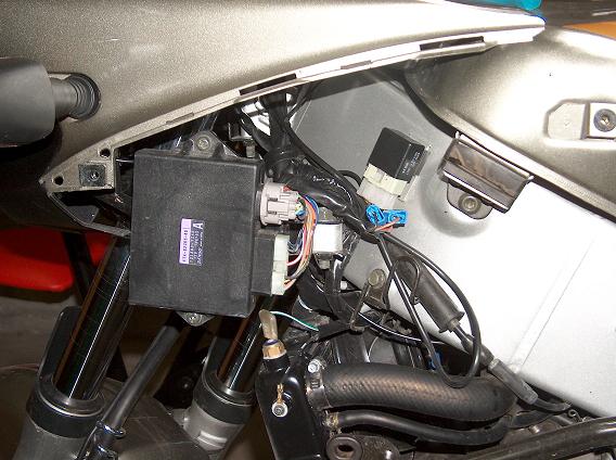

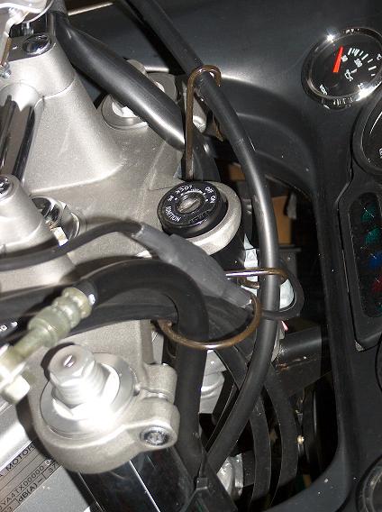

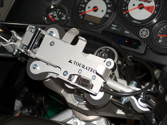

Ich hab' in der Zwischenzeit die Aufhängung mehrmals ummontiert - jetzt dürft' ich eine Stellung gefunden haben, die befriedigt :).
Ich hab' mir auch angesehen, wie die sonstigen Kabel vom Lenker in einem Loch im Rahmen verschwinden - wo sie in der Nähe der Batterie wieder auftauchen, konnte ich nicht eruieren. Und schon gar nicht, wie ich da das Quest-Kabel nachfädeln soll. Elektrisch sollt's kein Problem sein - ich könnt's dort dazu hängen, wo der Öler dran hängt.

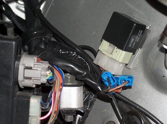

Beitragvon tdm-hans » 18.08.2005 17:35
Ich habs so gemacht. Auf der rechten Seite durchgefädelt und direkt an die Batterie angeschlossen. Somit immer Saft da. Aber ich hab ja einen 2610. Beim Quest könnte man über ein geschaltetes Plus nachdenken.

mein Quest ist wie folgt angeschlossen.
Seitenverkleidung rechts entwernen.
Kabel, welche vom Regler/Gleichrichter weggehen, anzapfen
Weisser Kabel an braunen Kabel anschliessen
Schwarzer Kabel an schwarzen Kabel anschliessen
Kabel vor dem Tank hochziehen, vor den Lenker durch und dann auf der linken Seite wieder hoch. Das geschwülst im Kabel (Helleres Scharz) enthält noch eine kleine Elektronik.
An Halterung anschliessen.
Wichtig: Quest absichern und die Kabel richtig anschliessen.
Mein Kabel kommt von Touratech und hat noch eine kleine Elektronik drin.
Gruss Fabian

> Seitenverkleidung rechts entfernen.
@ Fabian: es ist aber doch die in Fahrtrichtung linke am Bild - oder?

@ Fabian
Ich habe gehsehen das Du eine Touratech Halterung verwendest.
Wie gut siehst Du Deinen QUest noch wenn Du mit Tankrucksack fährst?
