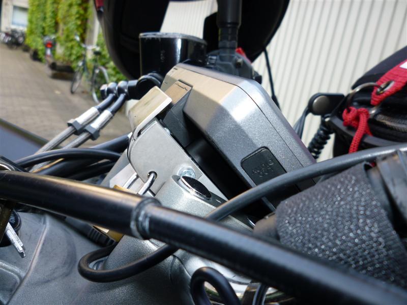

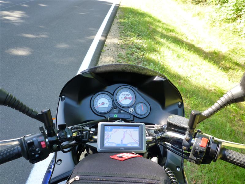

die Eifel war echt Super!
Die Planung der Touren am PC und das Fahren mit dem Navi hat echt gut geklappt.
Zum kurzfristigen Umplanen einer Tour ist eine Karte zusätzlich vom Vorteil, um eine gute Strecke zu finden.
Für mich als Navi-Neuling war das Fahren mit Navi zwar ungewohnt, aber besser als immer mit dem Finger auf der Karte.8)
PS: Die Halterung ist noch ein Prototyp
Allseits Gute Fahrt

@Volker: Hört sich ja alles ganz gut an :) . Du scheinst die Halterung selbst gebaut zu haben. Nutzt Du nicht die die zum Navi gehört?

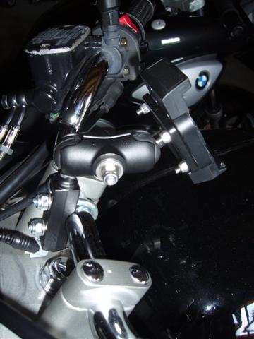

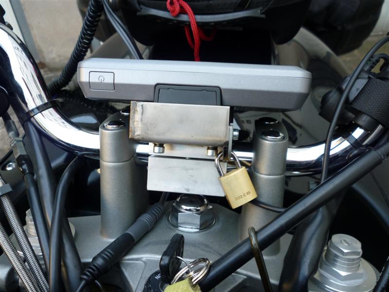

Mit der RAM-Halterung ist mir das Navi zu weit vom Lenker weg, entweder sehe ich die Blinker und Neutrallampen nicht mehr oder der Tankrucksack passt nicht mehr genau.
So kann ich das Navi beim bezahlen an der Tankstelle auch kurz mal an der TDM lassen.
So sah die Original-Halterung bei mir aus.
Zum Thema Original-Halterung oder andere Halterungen kannst du hier noch mehr sehen
NaviBoard: Bilder Zumo 660 am Bike

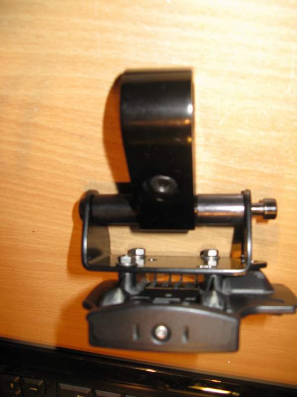

ich hab mein 660 bei Tourat*ch gekauft, wegen des extra Halters. Hier ist das Gerät zusätzlich mit einem abschließbarem Halter versehen. Kostet mal gerade 25,-€ mehr als bei den anderen und macht einen echt guten Eindruck.
Zum fahren kann ich noch nicht soviel sagen. Habe es erst seit drei Wochen. Und die waren ja nicht gerade so richtig prall hier im Norden.

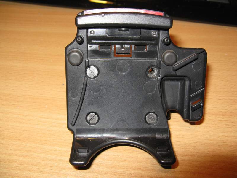

also hier sind mal 2 Bilder
auf dem oberen Bild kann man die angeschraubte Orginal-Garmin Halterung vom Navi erkennen. In diese wird ja das Navi eingeklickt und kann nach dem Hochziehen des Schiebers wieder entfernt werden.
An dem roten Rand kann man erkennen das der Schieber oben ist, durch herunterdrücken wird das Navi in der Halterung verriegelt.
Normalerweise wird dann von Oben noch eine Schraube angezogen um ein Entriegeln zu verhindern

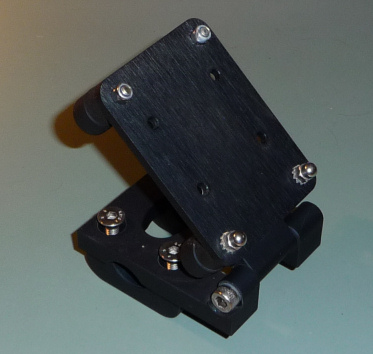

Auf dem unteren Bild kann man den Halter selbst erkennen.
Der Halter wird am Lenker befestigt. am Halter selbst ist nochmals eine Platte befestigt auf dem die Navihalterung fest geschraubt wird.
Wenn man die Position des Halters eingestellt hat wird die Klemmung die den Halter am Lenker hält fest gezogen, die Platte ist dann noch schwenkbar.
Wenn man nun die Position hat in der das Navi bleiben soll wird die Platte auch fest geschraubt.
Bedingt dadurch das der Garminhalter vorhanden ist kann man das Navi bei einer Rast durch hochziehen des Schiebers in Sekunden vom Halter lösen und bei der Weiterfahrt in derselben Position wieder befestigen.
Das einzige was man noch benötigt sind 4 Schrauben um den Garminhalter fest zuschrauben
Arbeitsaufwand um den Halter anzubringen sind vielleicht 5 Minuten, dann sitzt die Sache
Preislich lag das echt im Rahmen und ist auch gut verarbeitet, eben wie mans von sw-Motech gewohnt ist

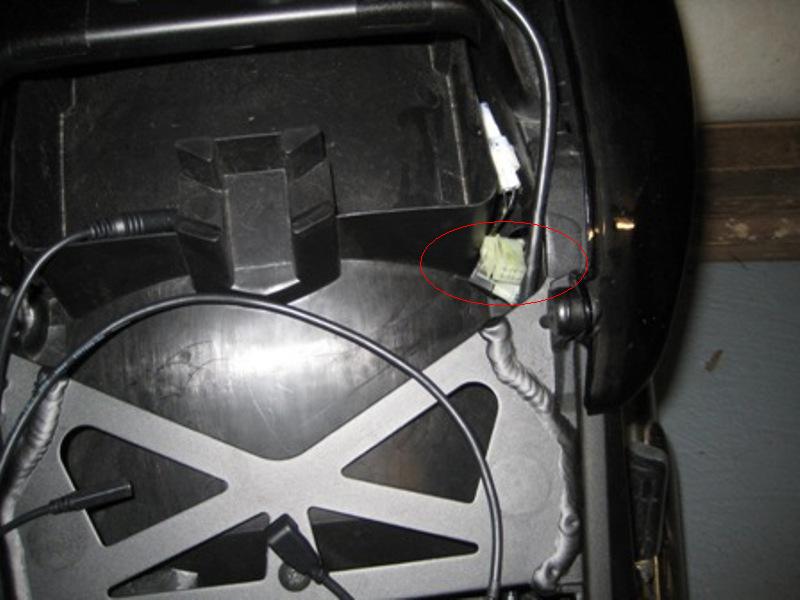

Beitragvon Doria » 30.03.2010 09:26
Hallo Erich,
meinst du diesen Stecker?
Bin nämlich auch gerade auf der Suche nach der richtigen Stelle. Wenn´s für die Alarmanlage ist, dann muss es da ja wohl auch Masse geben.
Hat einer eine Ahnung, was so eine Gegenstecker kostet.

Doria schrieb:
> Hallo Erich,
genau diesen.
bei versand elekrtonik shops gibt es auch stecker und einsätze. dann kann man das richtig gut machen.
> geben.
ja
das kostet ein paar euros
evtl. conrad, reichelt haben sowas. suchen müsst ihr selber danach

Bei mir ist leider kein Stecker drauf, bin gerade am suchen woher ich so ein teil bekomme, aber im Notfall muss eben ein Stromdieb erhalten.

Bei mir sieht´s wie oben auf dem Bild aus, ein 4-poliger Stecker und ein 2 separate weiße Stecker (s.oben) mit blindem gegen Ende eins davon ist dauer Plus.
