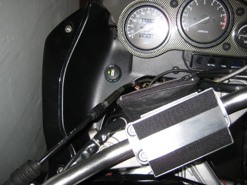

Ich habe meinen Stromanschluß in der linken vorderen Verkleidung angebracht.Strom wird über den Kabelbaum ( der sich unter der linken Seitenverkleidung vorne befindet) eingespeißt. Der 12 V Anschluß ist aus dem Zubehör incl. Sicherung. Der Anschluß steht nur bei eingeschalteter Zündung unter Spannung.
Der Anschluß ist so positioniert das bei eingestecktem Navi-Kabel ein kompletter Lenkeinschlag möglich ist.Desweiteren besteht ein guter Windschutz für das Ladekabel ( es ragt nicht über die Verkleidung/ Windschild drüber. Durch die Ortswahl passt der Anschluß auch optisch unauffällig ins Gesamtbild.

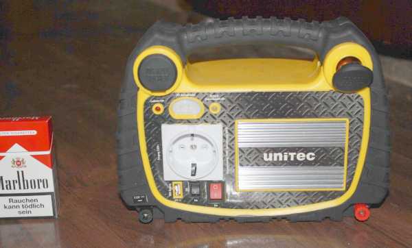

Die " Stand alone Silvester-Lösung " die auch Silvester Stallone empfiehlt .
1 mal USB , 2 mal Zigaretten-Anzünder , 1 mal 220 Volt Dose mit Schalter und 1 mal Licht .
Um 40 Euro bei Hellweg . Im Tankrucksack verstaut kann man sich dann während der Fahrt auch endlich mal den Elektro-Ofen ins Cockpit stellen oder die Mikrowelle im Topcase anwerfen .

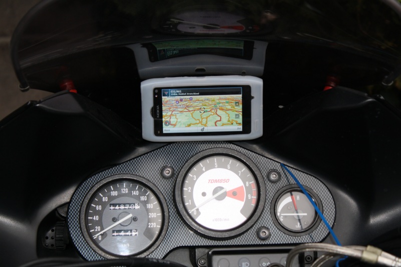

Kleinfischfänger schrieb:
> Ist das eine Navihalterung mit Klettverschluss?(
> hält das denn?
Jepp hält. Ich habe diverse Navis am Mopped über Klett befestigt.
Gab nie Probleme. Allerdings habe ich auch darauf geachtet, das
es recht festsitzendes Klettband war.
Beim Kauf gab es tatsächlich unterschiede.

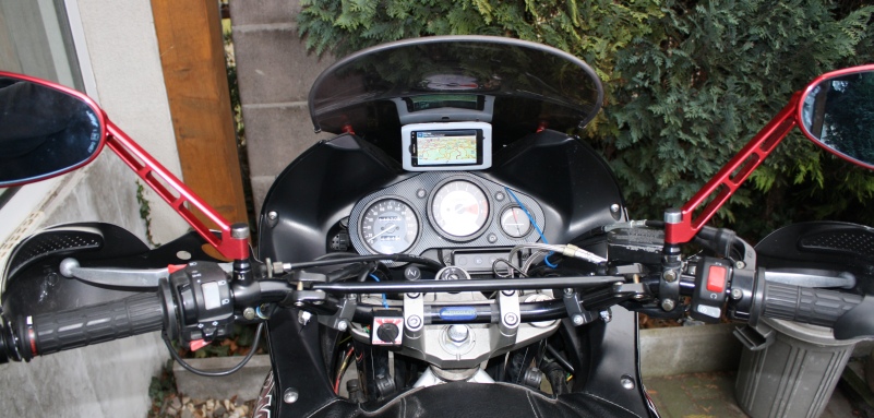

Ja -das hält nicht nur gut -manchmal hab ich sogar angst um mein Navi wenn ich es ab mache .
Die Aluplatte ist mit Vibrationsdämpfer befestigt und das gute Klettband einfach nur aufgeklebt .Das Ergebnis übertraf meine Erwartungen bei weitem .
Die Idee hatte ich nach einer TV Sendung .Da wurde ein Team von der Paris -Dakar
Rallye vorgestellt . Die Typen machten fast alles mit Klettband fest -nach dem Motto -das ist die einzige Verbindung die nicht vom ständig schmirgelnden Sand angegriffen wird .

Beitragvon dr_Rabe_2.0 » 18.02.2011 15:32
Für mich der beste Platz .. Stromanschluß dahinter somit Kabel dahinter .
Das N8 spiegelt an der Stelle auch so gut wie garnicht ist aber schon generell bei Sonnenschein gut ablesbar .
Zuletzt geändert von dr_Rabe_2.0 am 18.02.2011 15:41, insgesamt 1-mal geändert.
fazer82
Registriert: 21.04.2010 14:33
12 Volt Zigarettenanzünder für´s Navi !?
Beitragvon fazer82 » 18.02.2011 16:33
Geil! das sind echt gut aus! So wärs mir auch am liebsten... wie hast du das N8 denn festgemacht? Wasserdicht ist das jetzt allerdings nicht oder?
Björn
Beitragvon dr_Rabe_2.0 » 18.02.2011 17:05
> oder?
Tauchen kannst du damit nicht ;D aber du hast Recht mit deiner Sorge .
Es kommt noch das hier und so etwas oder das hier .... natürlich leicht modifiziert .
Bisher ist es ein Prototype " nach " der Testphase . Jetzt kommen noch die etwas teureren Materialien und dann natürlich Detail-Fotos .
