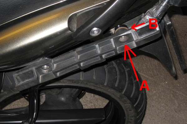

es geht mir um folgende Schraube (A):
Bei mir hat der Träger bei B ein kleines Spiel, d.h. da rührt sich der Kunststoffträger um ca. 0,3 mm - anscheinend aber nicht auf der Schraube, da scheint noch ein Zapfen drin zu sein. Aber die Schraube ist bombenfest...
Bei der vorderen Schraube ist alles fest.
Frage: gehört das nun so, dass sich das Teil bei der hinteren Schraube bewegen muss (um eventuelle Spannungen/Schläge auszugleichen) - oder gehört das fest?
Leider ist die Schraube so vernudelt, dass ich sie weder festziehen noch raus drehen kann. So lassen und keine Sorgen machen?
Thx
P.S.: auch auf der anderen Seite gibt's das Spiel bei der hinteren Schraube. Und wenn ich mich nicht irre, seit Anfang an...

Beitragvon Lars » 29.07.2010 12:11
> ist bombenfest...
Machs einfach mal auf: Da ist eine Distanzhülse drin, die einfach ein bisschen zu lang ist. War bei mir genauso.
Ich habe das beim Händler moniert und er hat da nachgearbeitet. Jetzt ist es fest. Bei mir war das eh nur auf einer Seite locker.
Hmm, mir war es wichtig, dass es fest ist, da ich doch gelegentlich mit Koffern rumfahre, die "etwas" über den Yamaha-Gewichtsspezifikationen liegen. Und bevor ich an irgendeinem Bahnübergang o.Ä. nen Koffer verliere...
Im Zweifelsfall: Aufbohren, Schraube ersetzen.

Beitragvon ReinhardS » 29.07.2010 14:17
Hi Lars,
danke für die Info.
Nachdem ich selbst schon erfolglos war bei Aufschraubversuchen, werd' ich das Aufbohren wohl einem Fachmann überlassen - wenn halt mal wieder ein Werkstattaufenthalt notwendig ist.
Der Kopf ist ja gleich ausgebohrt - aber wie kriegt man den Rest raus?
Thx, Reinhard
P.S.: Es stellt sich aber immer noch die Frage, ob die etwas zu lange Distanzhülse Absicht von Yamaha ist oder nicht.

Beitragvon Lars » 29.07.2010 18:35
Wenn Du die andere Schraube auch löst und den Träger samt Distanzhülsen abnimmst, guckt genügend Gewinde raus, das man zum Rausdrehen vermurksen kann.

Beitragvon ReinhardS » 11.09.2010 17:04
So - ich hatte heute Zeit und Muße, mich dem Problem zu widmen: ich hab' im Internet gesucht und gefunden, wie man das mit der vernudelten Schraube macht: erst auf der anderen Seite WD40 drauf, längere Zeit einwirken lassen und dann einen Vielzahn-Bit mit dem Hammer und mit Gefühl in die Schraube dreschen ( man hat nur 1 Versuch ;) ) - drehen und draußen war sie.
Dann bin ich mit der Schublehre dran gegangen - die hintere Distanzhülse hatte 9 mm, die vordere 8,1 mm. Dann hab' ich den Schraubensitz nachgemessen (also wie tief geht die Schraube durch den Kunststoff des Trägers) - vorne knapp 10 mm, hinten 8 mm. Dass der 8 mm dicke Träger auf der festgeschraubten 9 mm Hülse wackeln muss, ist klar.
Lars schrieb:
> Da ist eine Distanzhülse drin, die einfach ein bisschen zu lang ist...
Meine Vermutung: nicht Yamaha ist zu dumm, Distanzhülsen mit dem richtigen Maß zu liefern - ich denke, der Mech beim Freundlichen hat schlicht und ergreifend die 2 Hülsen vertauscht: die längere gehört IMHO nach vorn!
Ich werde nach dem Urlaub *) beim Freundlichen 4 neue Schrauben holen und die Träger mit vertauschten Hülsen und unter Verwendung von Loctite mittelfest wieder montieren.
Danke, Lars, dass Du mich auf die Fährte gebracht hast.
