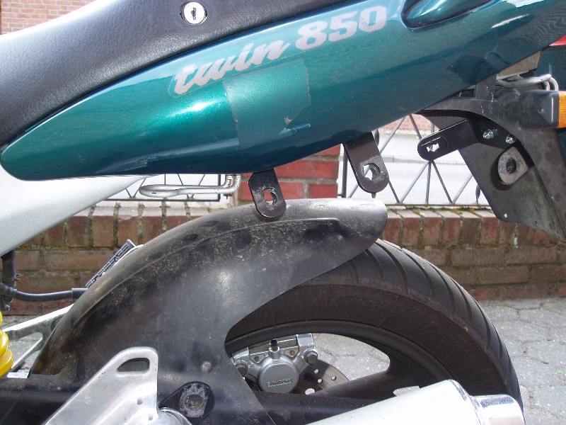

Ich werds mal mit dem SW-Motech quick Lock System versuchen, aber leider is da nirgens abgebildet wie die Laschen wo verschraubt werden, hab auch schon bie SW direkt angerufen.
Sigi

Beitragvon DiddiX » 09.10.2009 23:00
Hi Sigi
hier ist mal ein Bild
SigiZ1
Registriert: 22.08.2008 07:35
Givi mit org. Seitenkoffer
Beitragvon SigiZ1 » 12.10.2009 21:51
Hallo Dieter, schon recht hilfreich, danke!
Aber eine Frage hab ich noch: WO HAST DU DIE ZWEI LASCHEN UNTER DER SITZBANK ANGESCHRAUBT??????
Wenn ich das noch irgendwie erfahren könnte...........
Danke schon mal auch fürs Foto hilft mir gut weiter, scheint so als hätt ich kein Problem mit dem Topcase Träger nur wie gesat die Befestigunspunke von den zwei....
Danke Sigi

Beitragvon SigiZ1 » 10.11.2009 09:53
SO Leute, jetzt die Antwort habs drauf ankommen lassen und es hat zum Glück gefunzt:
Givi Moroack funkt mit SW Motech Quick Lock trägern!
Is echt voll die feine Sache, wollt halt den Givi Träger behalten weil der schon drauf war, und vorallem das Tc in der Neigung verstellbar ist (Sozia)!
Die Quick Lock passen fast ohne Änderung nur den vordernen Befestigungspunkt teilen sich die zwie Trägersysteme, und dort mußte ich statt der Schraube von SW einen Stehbolzen reinschrauben und dann ne Mutter drauf, is aber echt kein Prob!
