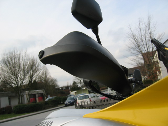

erdferkel
Registriert: 13.04.2004 15:01
Nochmal Handschalen an 900er...
Beitragvon erdferkel » 21.03.2007 23:15
serwutz,
andy, bevor du noch lenkererhöhungn montierst, versuch doch eine plastischer heissverformung.
wenn es bloss ein paar mm sind, die stören, kannst du die handschale auch mit nem guten fön oder heissluftpistole erwärmen und die untere kante hochdrücken. dann festhalten und erkalten lassen.
das zeuch ist aus nem thermoplatischen kunststoff, das geht recht gut. nur sollte es nicht so heiss werden, dass es blasen wirft oder abtropft, aber das bekommst du schon hin.
bei meiner dicken kratzte es übrigens rechts, hab ich genau auf diese weise hinbekommen.
auf dem bild siehst du in der unteren kante des protektors eine leichte wölbung (da wo so etwa der gaszug herläuft) nach oben, die hab ich mit der heissluftpuste und ner behandschuhten hand reingedrückt. passt:
bild in der galeeere, oder so
HTH
[ img ] [ img ]
glückauf
ralf
