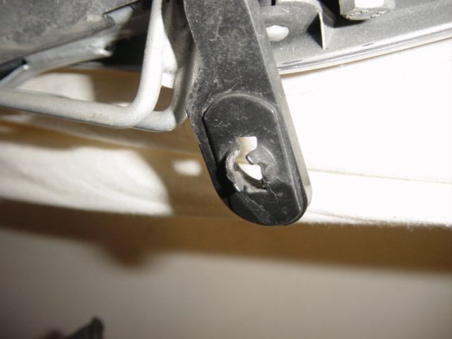

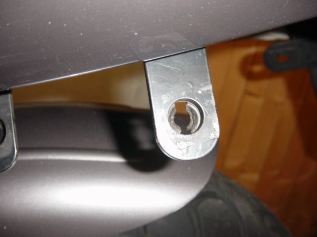

bedingt durch die Vibrationen und den Staub und Dreck der sich an den Befestigungspunkten zwischen Halterahmen und Befestigungslaschen zwangsweise ansammelt, schauen die Befestigungslaschen inzwischen so aus:
Na und das geht ja wohl gar nicht..... :D :D

mein Geheimtipp ist von Metaflux "Rostsafe" - das Zeug hält und konserviert sogar recth stark angerottetes Metall, und hält bei meiner TDM sogar im Tankstutzenbereich innen, wos mal hingelangt ist, als ich den Sumpf um den Tankverschluss trockengelegt habe ..... hält sich da übrigens seit gut 7 Monaten ...
An der Stelle auf dem Photo allerdings glaube ich kann auf Dauer nichts halten ....
Schon mal überlegt, die Lasche aus Ekelstahl nachzubauen?

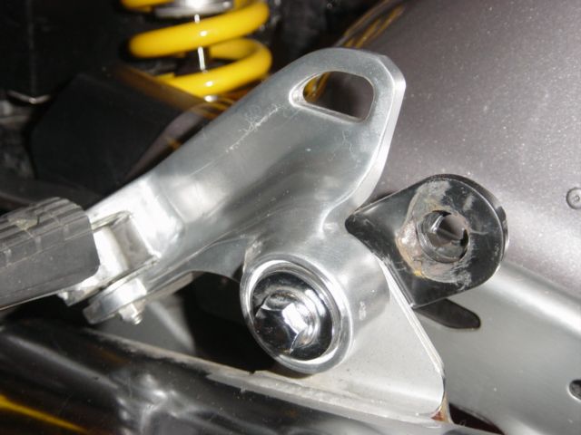

Also für die untere Lasche (die am Fußrastenträger) wäre die Edelstahllösung vielleicht wirklich nicht so schlecht - das eigentliche Verschlußteil scheint nur von hinten Punktgeschweißt - wenn ich das am Originalteil irgendwie abgefummelt kriege, müsste man es nur an die VA-Lasche anpunkten, aber bei den oberen Laschen hab ich schon meine Bedenken - ist doch ein recht komplexes Ausbrenn-Kantteil aus 4 oder 5mm Blech - ist für den Heimwerker nicht ganz so einfach zu händeln....

folgende Gedanken dazu - das "alte" Teil des Riegelmechanismus ist Stahl - die gepunkteten Stellen kannst Du schlichtweg mit einem Bohrer wegbohren und hast dann zwei Teile, eines davon mit netten Löchern, das andere mit den Spitzen des Bohrers ...
AAAber - schweißt Dus auf Edelstahl, "infioziert" der sich und fängt auch an zu rosten .....
Wenn ich mir die Form so ansehe, würde ich dazu tendieren, die Riegelaufnahmen zu drehen!
und anschließend in relativ großen Borhungen an neuen Laschen mit WIG anpunkten zu lassen .....
wobei mir jetzt aus den Bildern heraus nicht so ganz klar ist, wieweit da Schrägen an den Teilen sind, so das sich durch das Verdrehen des Riegels das ganze verspannt - dann wirds seeeeehr schwierig/ fummelig und ist mit Drehteilen nur bedingt zu machen ..... es sei denn, das man eine reltiv große "Wandstärke" übrigbehält, aber Handarbeit - Schrägen und Kerben feilen - bleibt dennoch übrig ...
Das setzt dann schon etwas "Willen" (Sturheit!!!) voraus ......
