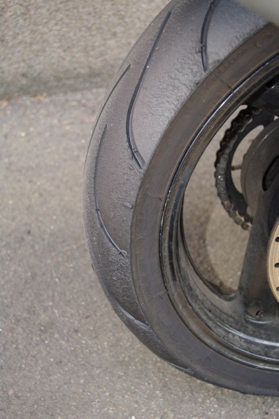

hätte hier auch noch reifenverschleissbilder von meiner........
das geht aber nur wenn der luftdruck u. damit die haftung passt :D
u. wenn du am oberen bild genau hinschaust, erkennst du links auch nen leichten sägezahn.....habe aber die reifen nicht deshalb gewechselt.

Ok, die Bilder sprechen wirklich für sich!!!!!!!!!....:D :D :D
Ziehe auch die Aussage mit der zügigen Fahrweise zurück, dagegen fahre ich wohl wie ein Rentner:rotate: :rotate: ;D ;D :look: :look:
- und so kommt es wohl nicht so drauf an welchen Reifen ich fahre.....

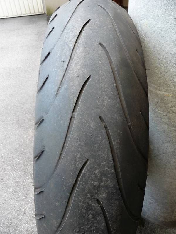

Ich habe jetzt nach rund 10.000 km mit meinem ersten Satz Michelin Plot Road 2 den nächsten Satz bestellt. Die Reifen sind gut, bei Regen ein Traum, und mit der Laufleistung bin ich auch zufrieden. Sie sind teuer (1 Satz incl. Ausbau der Räder, Montage etc. 320 Euro), aber das relativiert sich anhand der Laufleistung. Achte auf den Unterschied, gelegentlich werden auch noch Michelin PR (ohne 2) verkauft, die sind dann schon älter.

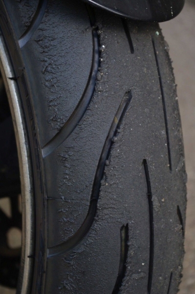

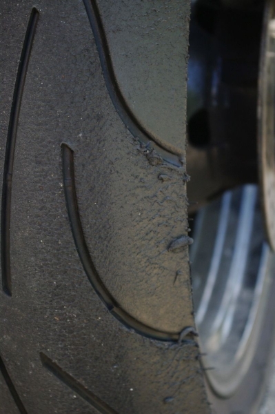

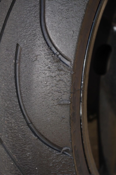

Ich hab da auch noch ein paar Bilder vom Reifenverschleiß von der Rennstrecke
Vorderrad 1.
Vorderrad 2.
Hinterrad 1.
Hinterrad 2.
Hinterrad 3.
Reifen ist der Michelin Pilot Power 2CT in 120/70/17 und 160/60/17.
Reifenbild nach 5 Std. Training auf der Nürburgring GP Strecke am Mittwoch, Lufttemperatur über 30°C, Druck 2,5/2,9 bar.................... und Flachschieber ;D
ach ja, wie man sieht keine Sägezähne, keine Rutscher (wenn man hier liest wie oft die Leute Rutscher haben müßten eigentlich viel mehr auf der Schnauze liegen), fahrbar bis auf die Kante (und ein Stück weiter),allerdings nur Hinten und Grip bis der Arzt kommt.
Haltbarkeit auf der Rennstrecke keine 2 Tage, auf der Landstraße der normale Pilot Power 3500 Km.
Und im Regen das Beste was es gibt,........... allerdings nur für Fortschrittsbereifte. :-p
