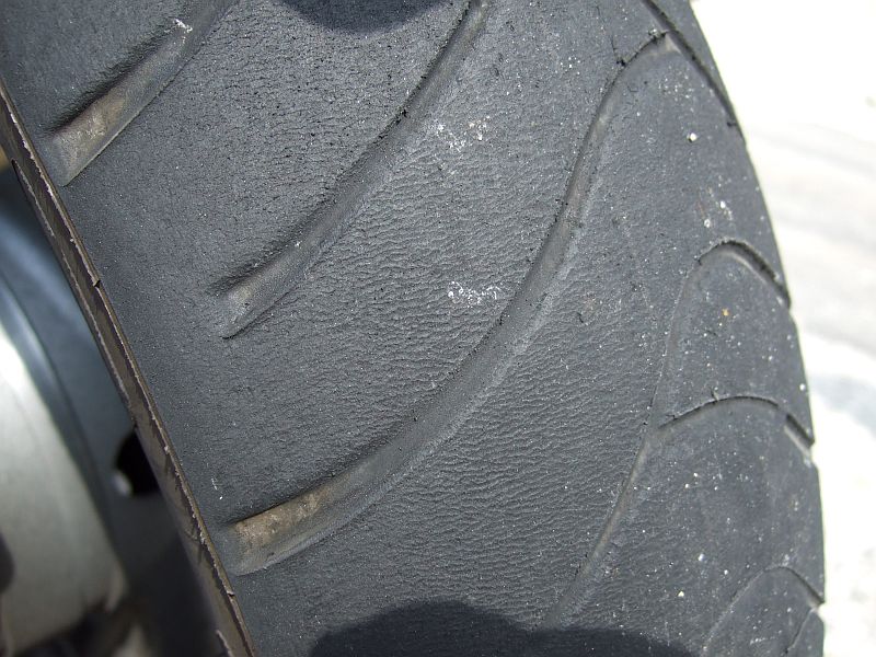

Hallo Zusammen
Nach einem Ausflug in die französischen Alpen möchte ich euch meinen Hinterreifen sowie die KM-Leistung dessen nicht vorenthalten 8).
Und zwar habe ich hier im Forum von KM-Leistungen von ca. 8t KM für den Hinterreifen gelesen, dies lag bei mir nicht ganz drinn:
Mein Hinterreifen mit 3700KM:
Ich musste mir irgendwo in einem Kaff am Samstag Nachmittag einen neuen Reifen aufziehen lassen....
Zum Reifen: Der Grip ist sehr gut, jedoch finde ich ein 150er zu schmal, hab nun einen 160er drauf und bin besser zufrieden mit dem Handling. Zudem ist beim PR 1 zu sagen, dass der Reifen gegen Ende seiner Lebensdauer enorm Weich wird und dementsprechend schnell verschleisst...

Der Reifen sieht nett aus :D
Hast Du irgendwas umgebaut, dass Du den 160er fahren kannst? Was hat sich beim Handling verbessert?

hallo elmetzo,
mann ihr müst ja strassen haben oder ist dass ein herstellungsfehler?
mein michelin pr1 hat bis dato ca.13.000km gehalten. mit noch 2mm restprofil! der war schon in norge, korsika-sardinien-sizilien-italien + hier um die ecken!
ich bleibe bei den reifen und ein neuer vorderreifen liegt auch schon im keller!

Beitragvon Mutz » 30.05.2008 13:04
Das liegt nur am Fahrstil, Mein MEZ4 hielt max.5000km Der PR1 einmal 7500km und eimal 6200km wie lang der Frische PR1 als 190er hällt werd ich noch sehen ;)

Beitragvon Limbo » 30.05.2008 14:44
Der Fahrstil wirk sich natürlich am Größten auf die Lebensdauer des Reifens aus.
Der Straßenbelag hat aber auch einen sehr großen Einfluß, da ein rauher Belag mehr Abrieb erzeugt.
Gerade in Frankreich und in den franz. Alpen sind die Straßen erheblich griffiger als bei und in D.
Ich hatte mir in 2008 vor meinem Frankreich Trip neue Reifen bestellt, die leider nicht mehr rechtzeitig geliefert wurden. Da die alten Reifen noch nicht ganz runter waren, bin ich damit nach Frankreich gefahren. Ich hatte zwar damit gerechnet, bis zum Tourende in den illegalen Bereich zu kommen, und bei Regenwetter sofort einen neuen Hinterreifen zu benötigen, aber dass der Reifen nach weniger als der halben Strecke schon bis auf das Gewebe abgefahren würde, hatte ich nicht erwartet.
Ich mußte dann in Grenoble eine Werkstatt suchen, die mir einen passenden Reifen ab Lager (Honda) aufziehen konnte. Es versteht sich, dass ich nicht meinen Wunschreifen bekommen habe, sondern einen vorrätigen PR II nehmen mußte.
Nei, einfach draufziehen und los... Dadurch, dass mein neuer Reifen weniger hoch ist kann ich das Motorrad tiefer in die Kurve legen und bin noch nicht am Rande des Profiles, somit ist also bei einem Rutscher noch mehr Auflagefläche vorhanden, was mir ein sichereres Gefühl gibt. Die Fussrasten sind zwar nun schneller am Boden, ist jedoch nicht weiter tragisch...
