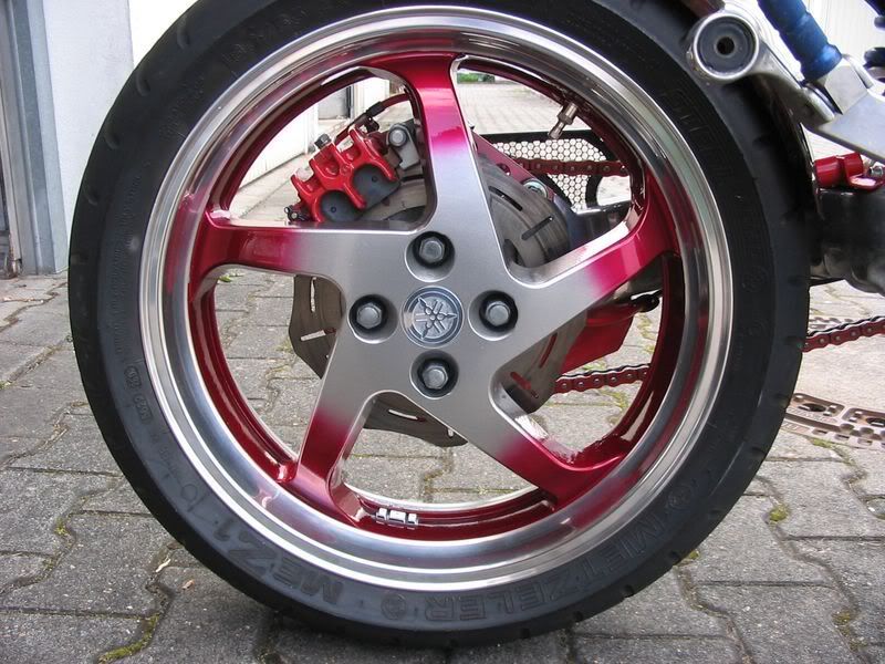

Beitragvon Red » 28.04.2008 21:10
ich bin schon die ganze zeit wie ein blöder am suchen, komme aber kein stück weiter....:rolleyes:
ich habe im hinterrad einen eingeschraubten ventilträger........od. wie auch immer das ding heisst, u. hätte auch gerne so ein teil vorne in der felge.
am besten ihr schaut euch das teil an........
weiss wer wo solch ein teil zu erwerben ist.......ich finde ums verrecken nichts.
achso, mein reifenmann hat auch keine ahnung ?(
red [ img ]
