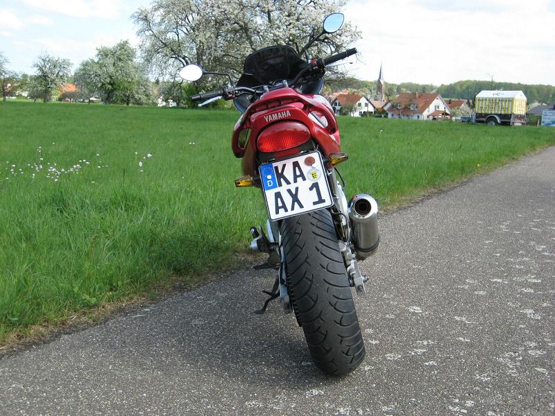

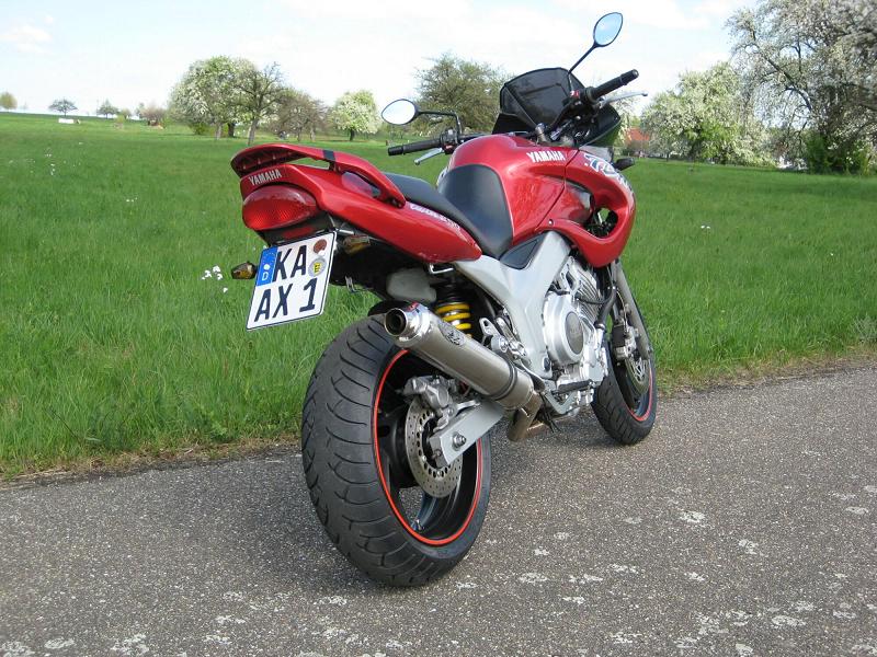

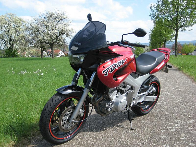

Beitragvon Harry62 » 19.04.2009 17:44
hier sind mal ein paar Bilder von meiner ersten Ausfahrt nach dem
Felgenumbau :rotate:
ich war Heute recht gemütlich unterwegs 8) wollte die Reifen erst mal schön
anfahren,aber mein erster Eindruck vom Fahrverhalten ist absolut positiv :)
Die kombi 180/55-17 mit 120/70-18 fährt sich echt super,mein erster Eindruck ist
auch das sie viel Spurtreuer geworden ist.
Genaueres werde ich dann sobald ich mal richtig und länger durch den Schwarzwald
gedüst bin berichten.
für mich hat es sich auf alle fälle gelohnt, schon allein der Optik wegen :p
grüße aus dem Schwarzwald
Harald
