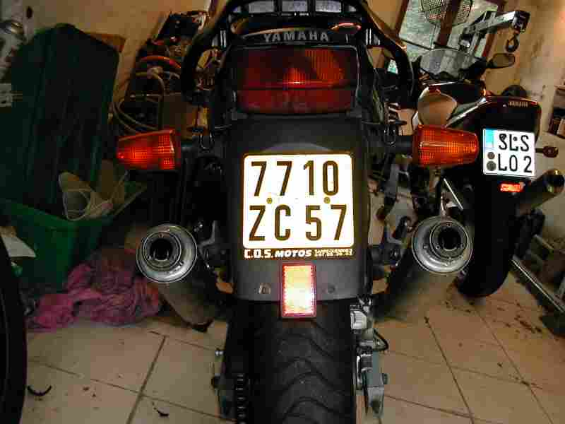

Hallo Jungs,
nehmt doch so ein Nummernschild! Geht doch :-p
Man muß leider den originalen Nummernschildhalter wegmachen,
der ist zu groß!!!!!!!:-p
Und ich fahre schon viele Jahre ein 17" Vorderrad und einen 160 er Hinterreifen auf der originalen Felge! ( Pirelli MT 01, Pilot Race, Pilot Power). Funktioniert traumhaft wenn man Ahnung von Fahrwerksabstimmung hat! Vor allem auf der Rennstrecke.
Klaus 58
TDM 3VD

klaus58 schrieb:
> Hallo Jungs,
Witzbold ;D Französisches Kennzeichen ?
Hmmm, Der Reifen auf dem Bild sieht aber aus wie ein Pilot Road? ;)
[mark=yellow]Hallo Dieter,[/mark]
[mark=yellow]ja das stimmt. Der Pilot Road war auf einem 2. Felgensatz für Frühjahr und Herbst.[/mark]
[mark=yellow]Der Race wurde im Frühjahr und Herbst nicht richtig warm.[/mark]
