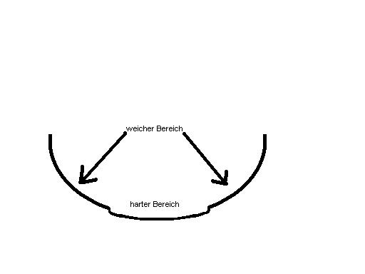

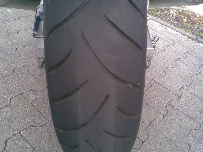

Ich kann den Übergang nicht nur spüren sondern sogar sehen 8o !
Ob ich mich nun von der Optik hab beeindrucken lassen weiß ich nicht aber auch das sichere Kurvengefühl hat stark nachgelassen -irgendwie war es so als ob der Reifen in der Kurve nur noch 50 % Haftung hat .
zu Hause war noch alles normal und 30 Km später,beim Brösel (Brüggen) vor der Tür ,sah er dann so aus .
Dunlop Roadsmart
Beitragvon Yamaha-Men » 02.04.2010 19:52
das Reifenbild sieht aus als wärst du hinten lange auf der Bremse gestanden ;)

gesehen hat man das bei mir auch - das ist allerdings völlig unkritisch

Franz, das ist völlig normal! Das war sogar gestern auf der neuen Multistrada so.
Mach dir keinen Kopp :)

Auch bei mir zeigt sich der Reifen in unschickem bicolor. Wie eine Angstrille bei Fahrt mit Stützrädern. Ein absoluter uncool-factor.
