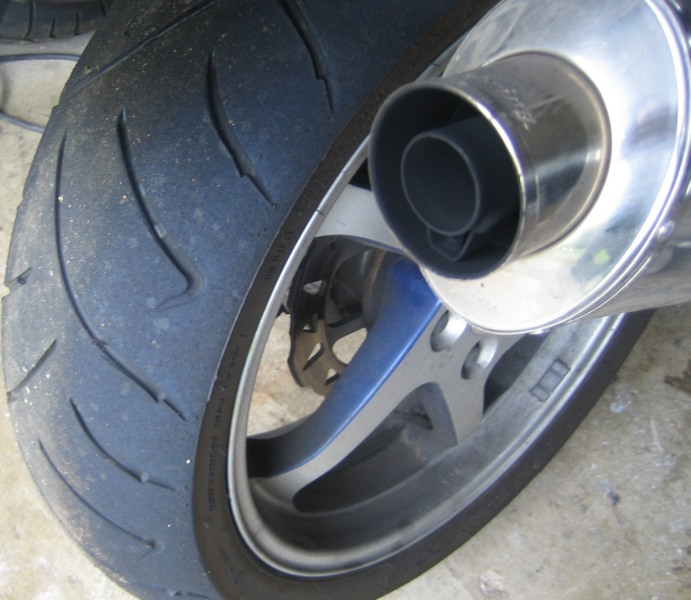

ich habe letztes jahr auf den Roadsmart gewechselt. Ein super Reifen wie ich meine. Nun musste ich nach ca. 5000 km wechseln, weil er die Südtiroltour wahrscheinlich nicht überstanden hätte. Er hätte vielleicht noch 1000 km gehalten.
Jetzt bin ich etwas über 2000 km gefahren, zuletzt ca. 800 km beim MT, und der Reifen sieht jetzt so aus:
Kennt ihr sowas? Was meint ihr dazu?
Was mich extrem stört ist der enorme Verschleiß. Würde vermuten er hält noch maximal 1000 km, was also etwa die Hälfte des Vorgängers wäre.

Hi Hans,
ich weiss auch wie man einen Reifen quält und ich hatte bis vor Kurzem auch einen Roadsmart montiert.
Aber soooo zugerichtet, das hab ich bei Weitem nicht geschafft.
(Robert, RED, das war jetzt wieder eine Vorlage für dich)
Mit diesem Reifen kann definitiv was nicht stimmen!!!!
Ich habe bezüglich der Laufleistung nie Rücksicht auf die Reifen genommen, aber selbst damit habe ich mit dem Roadsmart 4500 - 5000 km geschafft.
Halte uns bitte auf dem Laufenden.

ich sach ja schon immer.....wenn hier einer heizt dann der hans :p
im ernst, was hast du für einen luftdruck gefahren?

Ach ja, ganz vergessen. Ist auf 2,9 bar aufgepumpt.

meine letzten beiden Reifensätze waren auch Dunlop Roadsmart. Beide Sätze hielten ca. 5.000 Kilometer, Verschleiß war absolut linear.
Ein Reifenbild wie bei Dir kenne ich nur von Reifen die auf der Rennstrecke gefahren worden sind.
Wenn Du normal gefahren bist, würde ich das Bild mal Dunlop schicken und fragen ob das normal ist.

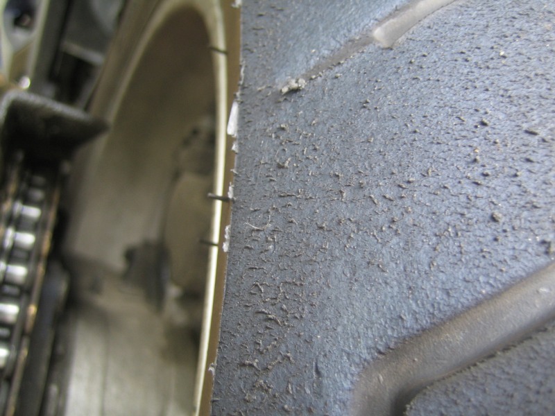

da war auf deiner Strecke die du gefahren bist ein sehr griffiger Asphalt verlegt, hat zwar Vorteile kostet aber Gummi

dein Reifen ist schlicht und einfach zu heiß geworden, sieht man an der blau Verfärbung :shock2:
Bin fast der Meinung dass der Druck über 3bar war,
kann das sein dass du denn druck bei kalter Witterung kontrolliert und aufgepumt hast ?(
Wenn dem nicht ist, solltest du zum Reifenhändler gehen und ihn fragen.
kommt ganz selten vor dass der Reifen nicht richtig gebacken ist. :rolleyes:
dann gibts einen neuen, gratis
Ich fahre meinen mit 2,6bar hinten und bin sehr zufrieden :smokin:

Meiner sah beim MT ähnlich aus, allerdings nur nach der Vogesentour am Freitag, am Sammstag wars dann wieder besser.
Lag evtl. doch am Belag :rolleyes:

Beitragvon tdm-hans » 14.06.2010 19:53
Road Runner schrieb:
> Hi Hans,
War auch meine Vermutung.
Ja, kühler wars auf jeden Fall als ich den Druck kontrollierte. Aber da gabs bisher noch nie Probleme. Bin immer mit 2,9 bar unterwegs, laut Vorgabe
> fragen.
Habs selber noch mal kontrolliert. War ja vorher noch in Südtirol, da wars bei weitem nicht so warm, und auch da konnte ich schon das Gewutzle beobachte.
> was ist die Vorgabe bei der 900er !!!!
2,6 - 2,9 bar. Aber da ich ja auch mit sozia unterwegs bin, eher den höheren. Fahr auch immer schon die 2,9.

hallo Hans meine reifen sehen auch so aus...
ich mach mal ein Bild.
ich meine dass es der Strassenbelag und rel kraftvolles fahren ist.
auf der rennstrecke sammelt man auch die wuckerl von den anderen auf wenn die reifen heisser werden - zu heiss war der meine ich nicht.
mehr walken würde er bei weniger druck - mehr walk mehr temperatur so meine theorie

Ja nach der Freitags Knallertour durch die Nordvogesen sah mein Reifen auch so aus, bis auf die Farbe :D . Der Französische Asphalt ist schon ein richtiger Reifenkiller, vielleicht hätten wir nicht so viel Gas geben sollen ;) . Auf dem Heimweg haben sich die kleinen Gummiwürstchen dann verflüchtigt.
Ich hatte vor der TDM eine Suzi DRZ 400 SM, da war auch ein Dunlop Reifen drauf, der sah immer so aus und war nach 2300 Km, aussen wie wegradiert :dance1: .

das wuckerl "gg" ist normal, aber die Farbe nicht ?(
so sah (Farbe) meiner nach der Rennstrecke aus, und hatte keinen Grip mehr ;)
laut Reifenhändler war der Reifen überhitzt, durch zu hohen Luftdruck :shock2:
da hast du recht, aber zu hocher luftdruck bei diesen Reifen ist auch Gift.

durch zu hohen luftdruck überhitzt ein reifen nicht. eher durch zu niedrigen.

beim ersten Blick dachte ich an einen Produktionsfehler. Da sich ja dein erster Roadsmart auch ganz normal abfuhr.
Jetzt denke ich es ist eher eine Kombination aus Straßenbelag, Straßentemperatur und "Überladung" I) (Sozia+drei vollgepackte Koffer).
Mein Arbeitskollege fuhr vollgepackt nach Kalabrien. Dort hielt sein Hinterreifen noch 500km, dann war er "runtergewutzelt". Mit dem nächsten fuhr er nach Hause, dieser hielt dann wieder länger.
Was noch sein könnte: Wo ist denn der Reifen produziert worden. Ich hab von Klaus gehört, dass er ein ähnliches Problem schonmal mit einem Metzeler hatte. Dieser Reifen wurde in Brasilien gefertigt. ?(

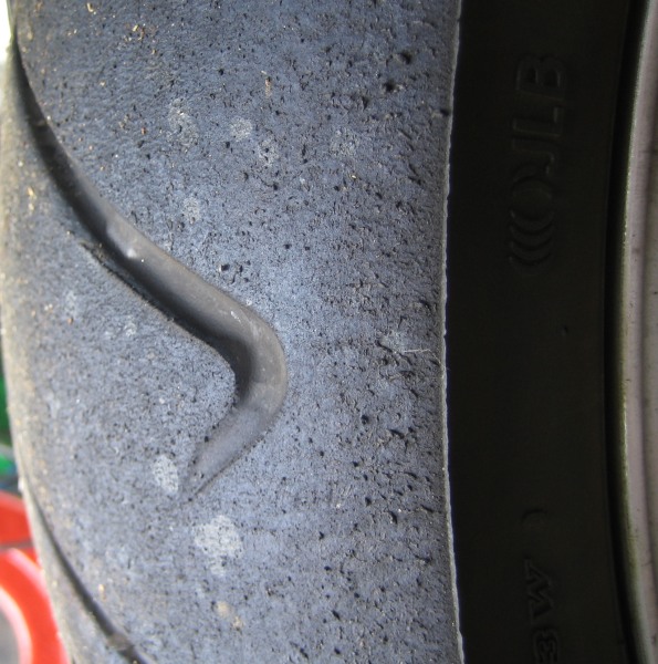

hier die Fotos von meinem Roadsmart:
also blau ist meiner auch
hatte ihn mal angefasst nachdem ich die wuckerl bemerkte :
keine wirklich hohe temperatur , aber pappte wie hölle.

also da sehe ich schon noch einen Unterschied zu meinem. Wenns so wäre, würde ich mir auch nix denken.
Ich hab noch mal den Luftdruck geprüft. Ist bei 2,7 bar. Also weder zu wenig, noch zu viel.

meine sind schon auch blau - nicht so wie deine ... aber dennoch blau. - ich messe dem keine so grosse beachtung bei.

ich bin heute mit der Thunder 2 mal ein paar km gefahren.
das blaue war dann rel schnell weg - ausser an den kanten.
die wuggerl gehen auch wieder weg.
ich meine dass der strassenbelag daran schuld ist.
der reifen wird eh rel schnell warm.
glaube nicht dass jetzt weniger grip da ist als vorher.
