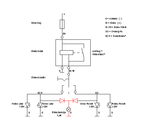

legolas5463
Registriert: 17.12.2004 12:52
LED-BLINKER AN 3VD
Beitragvon legolas5463 » 01.08.2005 20:46
Hi Torsten,
nun mit Plan :D .
Oben Original Verschaltung ohne die Klemmstellen, Stecker und mit vereinfachtem Relais.
Unten die Änderung die schon angesprochen wurden, wobei die zwei Dioden vor der Kontrollleuchte ganz einfache sein können.
Dies erklärt aus meiner Sicht aber nicht das verhalten Deiner Blinker, da muß noch ein anderer Bug drin sein. :angry: Auch das Relais ist nicht Schuld an dem Verhalten. X( Aber vielleicht kanns jemand anderes erklären? ?(
Gruss Frank

LED-BLINKER AN 3VD
Beitragvon DARKMAN » 01.08.2005 21:56
hat mir leider nicht so viel gebracht die schalttafel, aber vielleicht weis mein nachbar morgen was dazu!!!
