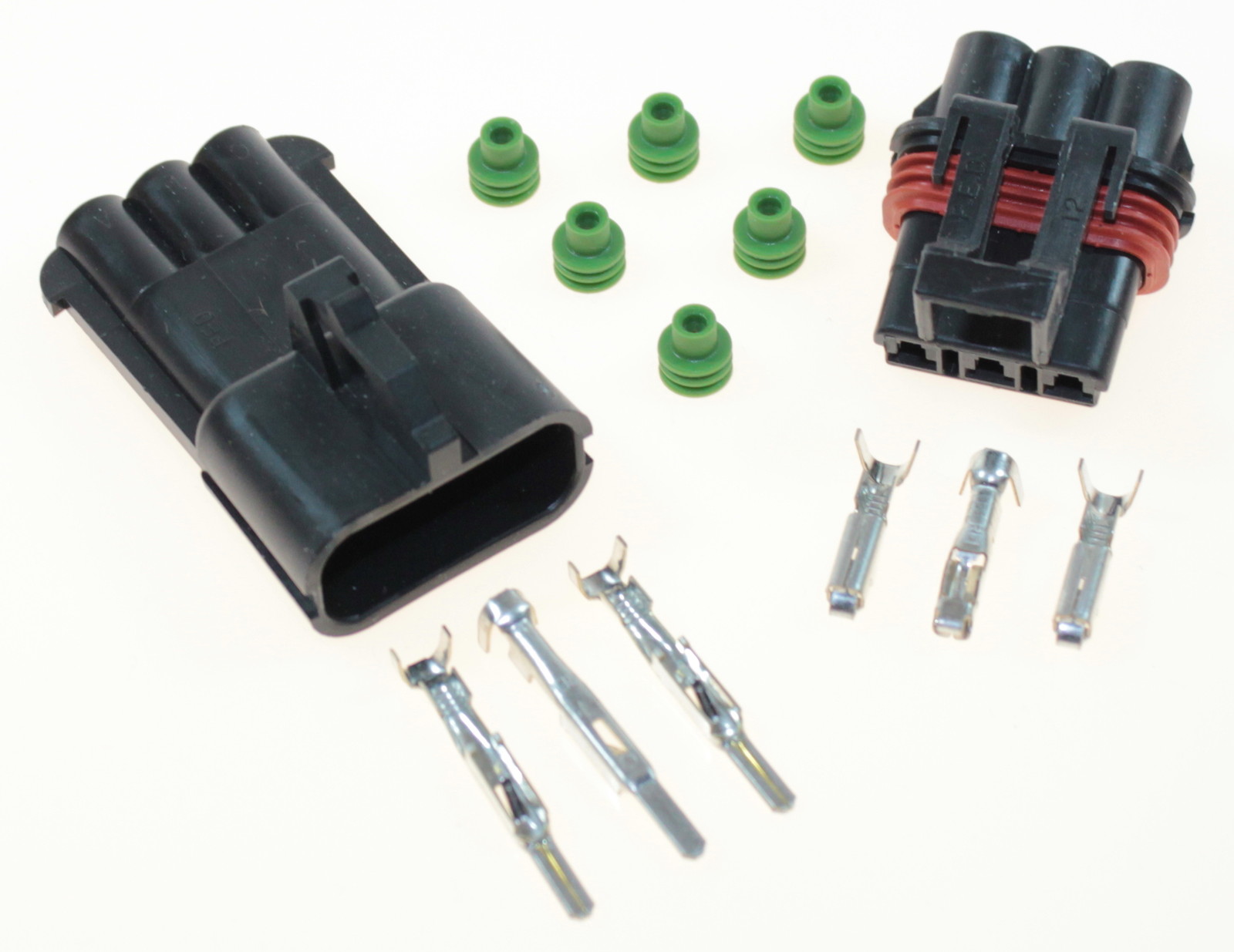

Ja yeah, macht weiter Freunde. Jetzt bring ich noch meine China Stecker ins Spiel. Sind wasserdichte Ducati like und die hab ich mir fürs acewell Winter basteln um einen bruchteil von einem Bruchteil vom Conrad Preis gekauft. Die muss ich crimpen. Erfahrungen? Zange?

Also wennst jetzt eh den ganzen Lichtterrror anfangst
dann löt das bitte gleich.
Die Quetscherei ist für die Fisch und Zange hast
eh keine gscheide.
Weiter so!

H1 und H3 verbessern
Beitragvon Kruemel » 29.10.2014 06:47
Moins!
recht brauchbare Quetschzangen mit verschiedenen austauschbaren Backensätzen gibts bei einem großen Online- Händler für ca 22 Euro inkl. Versand ...
In Tasche, mit Schraubendreher zum wechseln der Backen - ......
Ich muss das Dingen nochmal mit den verschiedenen Backen (wegen der Form, ob z.B. bei unisolierten Steckern die Laschen so gebogen werden, wie es gedacht ist) durchprobieren, aber ähnliche Quetschzangen haben schon prima funktioniert ...

Beitragvon Überholi » 29.10.2014 07:07
löten ist zwar anfangs gut für die verbindung (ohmisch gesehen) .
jedoch später da sich das zinn in die kabel zieht schlechter.
das kabel wird unflexibel.
genau dort ist es dann mechanisch mehr belastet.
ein Kabelbruch kann die folge sein. - leider.
ich habe auch so "günstig" Zangen. jedoch für jede Art eine . also unisoliert und für Isolierte stecker.
die sind gut. besser als man meinen würde.
ausserdem möchte ich lange ruhe haben also lieber einmal besser machen, als 2 oder 3 mal so lala

@papagei - die üblichen AMP-Stecker sind wunderbar zum verlustarmen Übertragen von Signalinformationen geeignet, für hohe Ströme aufgrund ihrer geringen Übertragungsfläche nicht. D.h. die dicke Plus- und Minusleitung von der Batterie zu den Relais und von den Verbrauchern retour mit möglichst grossflächigen Steckverbindern auslegen. Dafür gibt es z.B. grosse Flachstecker, die mit 8mm/Steckdicke 0,8mm deutlich grösser als die überwiegend verwendeten 6,3mm breiten Pendants ausfallen.

Löten ist so eine Sache. Hab da gute und schlechte Erfahrungen gemacht. Durch meine schlampige Art ist mir schon mal der arsch abgebrannt. Das war eine gebrochene löterei. Alle anderen Verbindungen halten heut noch. Diesmal werd ich mir eine zange checken. Mein Frankenstein Kabelbaum wirds mir hoffentlich danken. Und dicke Kabel möcht ich mit angeber Gold Stecker von den BoomBoom VW Golf Prolos nehmen. Und die kabelei auch. Schliesslich baut das Auge mit. Bloß wirds dauern weil ich ja erst einen finden muss der erwachsen wurde, oder aus einer Havarie. Solche Dosen haben alle ein ablaufsdatum. Oder sollt sowas stets neu sein?
Spricht da was dagegen buntes zu verbasteln?
