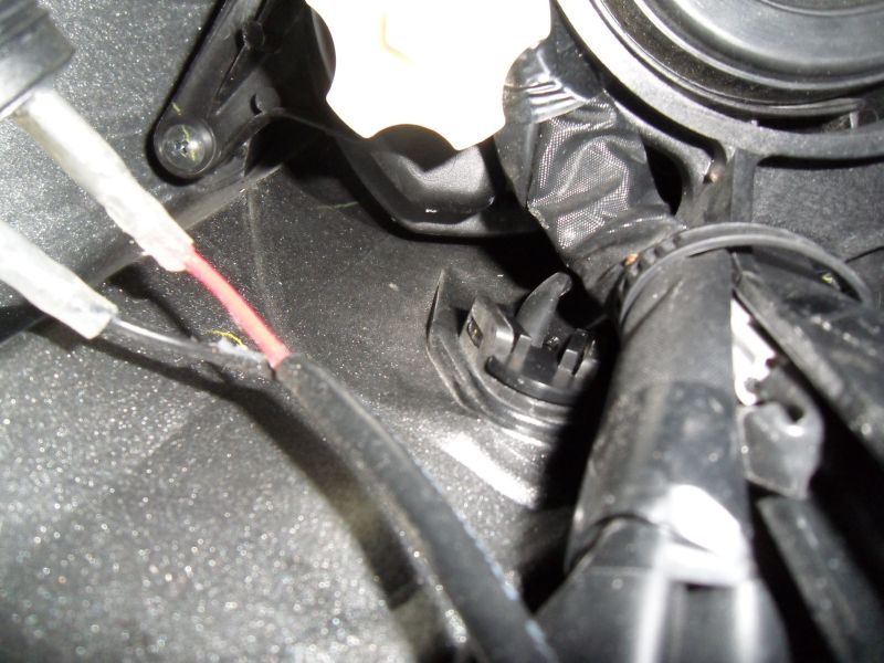

So, ich habe nun den vorderen linken Blinker demontiert.
Ergänzend muss ich noch sagen, dass es gar nicht so sehr an den Clipsen "hängt", sondern vielmehr an der Nut in der die Gummitülle geclipst ist.
Sie ist sehr schwergängig, auch wenn man es diesem "Gummibiest" gar nicht ansieht und es sich schon gar nicht beim rausziehen (aufgrund des weichen Gummis) so anfühlt.
Hier hilft ein wenig Sprühöl weiter....
Dann beherzt aber vorsichtig ziehen, um das Kabel nicht zu beschädigen.

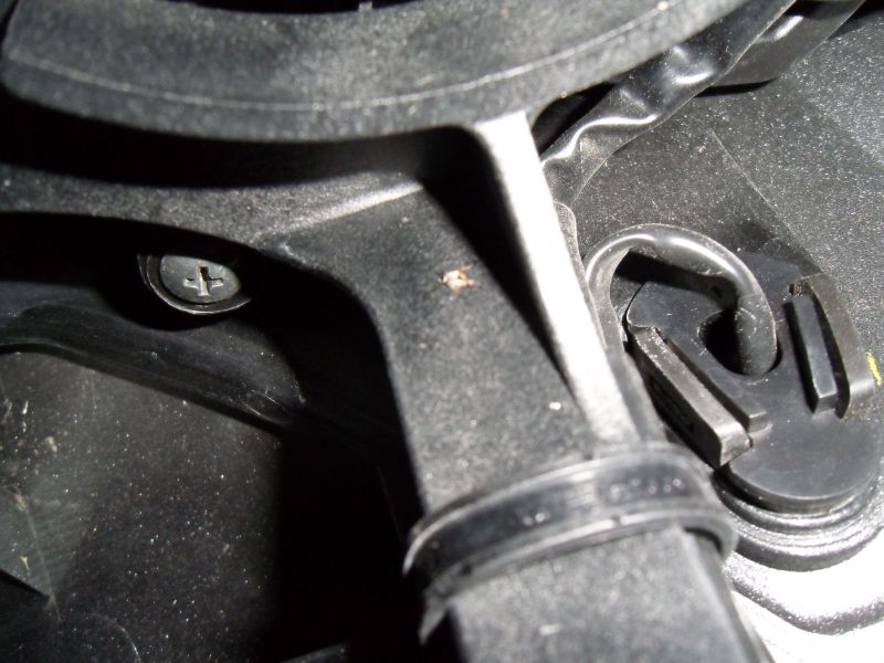

Beim vorderen linken Blinker liegt der Stecker versteckt unter dem Kabelbaum der Armatur, der wiederum direkt auf dem Frontverkleidungsträger (Metall) links aufliegt.
Das ganze ist mit einem wiederverwendbaren Kabelbinder fixiert.
Als den zunächst öffnen, den dicken Kabelbaum anheben, den Blinkerstecker hervorholen und abclipsen.
So, das war es nun endgültig.
Gruss Spike
