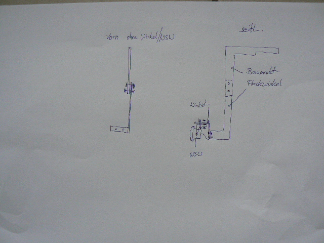

genauere Bilder hab ich grad nicht. Sind je Seite aber 2 ordinäre 100mm Baumarkt-Flachwinkel. Hab die am Verkleidungshalter verklebt, da wo auch die ECU sitzt. Von da aus also 90° nach unten, einen kleinen Schlitz in die Innenverkleidung geschliffen.
2. Flachwinkel drangeschraubt, unterer Schenkel 90° nach vorne gerichtet und dann noch 90° nach innen gebogen. Dann daran noch einen 90° Winkel (dieser kein Flach-W.)verschraubt an dem dann die NSW sitzen.
Die Lösungen mit direkt an der Innenverkleidung befestigten Haltern hat mir nicht behagt. Durch die feinen Vibrationen befürchte ich langfristig Risse im Kunststoff.

Hab mal eine Skizze gemacht.
links also von vorn, nur die 2 Flachwinkel, der untere wird zusätzlich nach innen gebogen.
Rechts komplett.
Der Ausschnitt im oberen Flachwinkel ist bedingt durch die Form des Verkleidungshalters.
Ich hoffe es wird klarer.

Danke ja es ist mir jetzt klarer, den oberen Teil hast du dann jeweils an den Scheinwerferträger verklebt oder auch noch verschraubt?

Beitragvon rck0066 » 24.05.2014 13:09
Sind mit 2-Komponenten-Kleber verklebt und zusätzlich mit Kabelbindern umwickelt.
Wollte den Verkleidungshalter nicht durch Bohrungen schwächen.

Beitragvon Angstbremser » 24.05.2014 13:24
Servus!
So nun sind alle Klarheiten beseitigt :D Danke dir.
