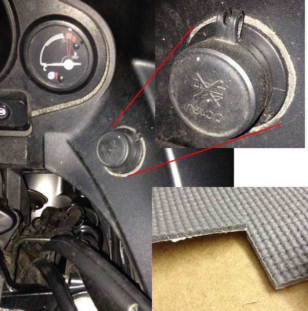

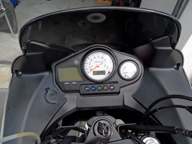

ich habe mir mal die Einbauvarianten der Stromanschlüsse im Forum angeschaut.
Dabei waren zumeist die 3VD und 4TX bebildert.
Trotzdem habe ich mir eines davon zum Vorbild genommen und mir etwas ähnliches eingebaut:

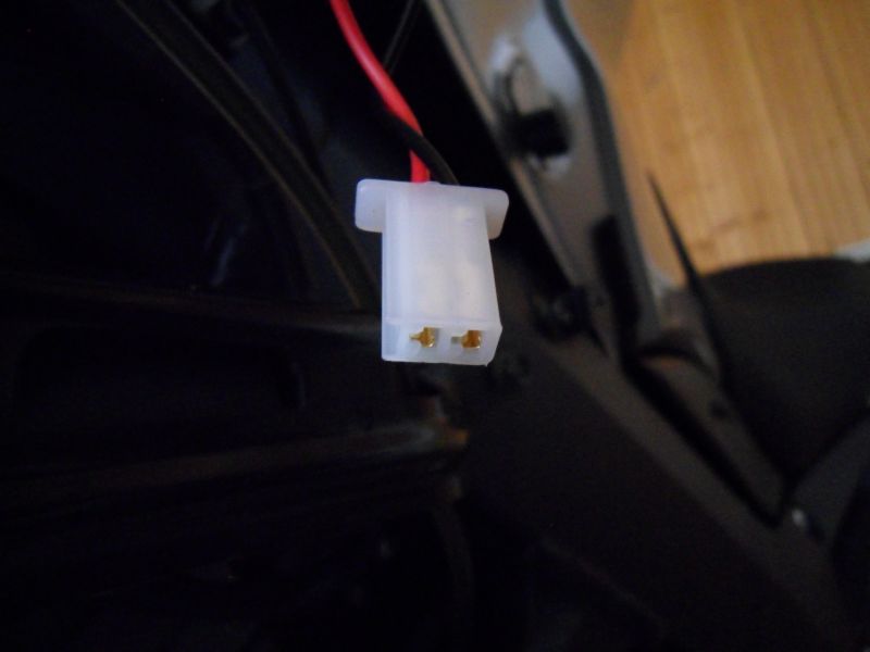

Mit der Steckdose kam lobenswerter Weise auch die Verkabelung inkl. Sicherung, an der ein Steckverbinder hing.
Nun habe ich schon ewig bei Conrad und hier im Forum herumgesucht aber kein Gegenstück gefunden.
Weiß jemand was das für ein Steckverbinder ist?:
Falls nicht müßte ich mir einen neuen kaufen und verlöten, allerdings würde mir ein passendes "Gegenstück" besser gefallen...:p
Gruss Spike

Das Dings war an der Steckdose?
Bei mir waren da Kabelschuhe dran, hab ich dann mit Sicherung an die Batterie gehängt.

Zu dem Stecker kann ich dir leider nichts sagen.
Den kenne ich nicht, ich habs mit den normalen 6,3mm Steckschuhen (KFZ) gemacht, hält auch mehr Stzrom aus.
An der gleichen Stelle hab ich meine Steckdose eingesetzt, leider wird wohl auch deine Verkleidung reißen.
Gab einen ordentlichen Riss vom Cockpit weg, das Plaste von Yamaha taugt nix, ist spröde.
Du solltest das evt. noch gut erwärmen, solange da noch nichts gerissen ist.

Hallo spike
Das ist der Stecker, ich hab den selben bei mir verwendet. Ich hab die Dose über ein Relais geschalten.
Lg
Fritz
So irre und so geistgestört, der Uhu schreit der Hirsch der röhrt.
Manchmal komm ich mir so vor.
Stromanschluss ins Cockpit, aber was ist das für ein Steckverbinder?
Beitragvon Yamaha-Men » 30.04.2014 20:51
gibt's für kleines Geld auch bei Louis
http://www.louis.de/_30243a44f1d7483b18 ... r=10003843
Stimmt, und man hat noch einige stecker/buchsen für andere basteleien. :D
Ich auch, jetzt zum zweiten Mal. Bei meiner 4TX hat es 60k km gehalten, bei meiner RN11 inzwischen 18K. Gerissen ist da nichts.
Ich hab allerdings jedes Mal den Rand des Einbauloches im Cockpit säuberlich mit dem Dremel rund und glatt geschliffen, damit da kein Startpunkt für den Ermüdungsbruch vorliegt.
Also so zwangsläufig ist so ein Riss wohl nicht. Übrigens, was meinst du mit "vom Cockpit weg", da kann ich mir nichts drunter vorstellen.
http://hothaus.de/greg-tour
Beitragvon Überholi » 30.04.2014 21:45
er meint es gab nen riss von den Armaturen zum Bohrloch. das passiert schon mal.
vor allem wenn
- zu klein gebohrt, zu fest angezogen, oder auch verspannungen drinnen sind.
manchmal passiert es auch beim Bohren wenn man nicht mit nem schälbohrer da dran geht.

Jungs, ihr seid klasse!
Das Ding hätte ich nie gefunden...
Vielen Tausend Dank dafür (auch für den Hinweis mit dem Riss).

Ich meinte vom Bohrloch weg in Richtug Fahrer, nicht zum Cockpit/Armaturen hin.
Auf dem Foto Richtung Süd-West :))
Das Plaste ist ja an der Stelle recht gewölbt, da würde ich beim erneuten Lochen, das Plaste nach dem Bohren schön warm machen, dann kann es sich an die neue Form anpassen, wenn die Buchse eingesetzt wird.

Wobei ich anmerken muss, dass der Riss sich bei meiner erst Wochen später auftat.
Durch Vibrationen? Wärmebelastung durch Sonne? Ich weiß es leider nicht mehr, ist schon eine Zeit her.
Plötzlich war er da, ca. 20cm lang, echt hässlich.
Danach hatte ich viel Mühe das zu reparieren, habe zum Kaschieren die Cockpitabdeckung dann mit carbonfolie überzogen, sieht wieder recht passabel aus.
Sollte da nochmal was kommen, hole ich mir diese .
TDM 900 RN18.....was sonst?

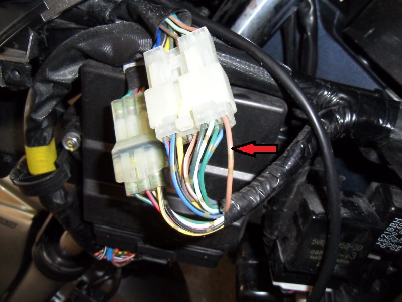

Ich selbst will die Steckdose an einem geschalteten Plus klemmen und finde die Idee sie an das Standlicht zu klemmen gut.
Allerdings finde ich das Kabel nicht.
Daher habe ich nun mal durchgemessen und ein geschaltetes Kabel gefunden:
Kann mir jemand sagen wofür das Kabel ist und ob es geeignet ist...?
Falls nicht bitte ich um (möglichst bebilderte) Gegenvorschläge für ein geschaltetes Plus.

Was willst du eigentlich an die Steckdose anschließen?
Für nen Navi oder Handy sollten die Querschnitte passen, aber für viel mehr auch nicht.
Spike
Registriert: 02.04.2014 16:03
Beitragvon Spike » 04.05.2014 20:43
Es ist für ein Navi...
Aber was versorgt das braune Kabel normalerweise?
Zuletzt geändert von Spike am 04.05.2014 21:49, insgesamt 1-mal geändert.
