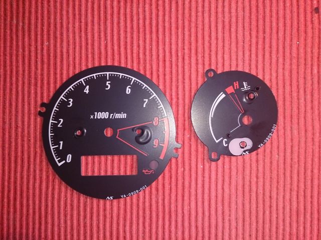

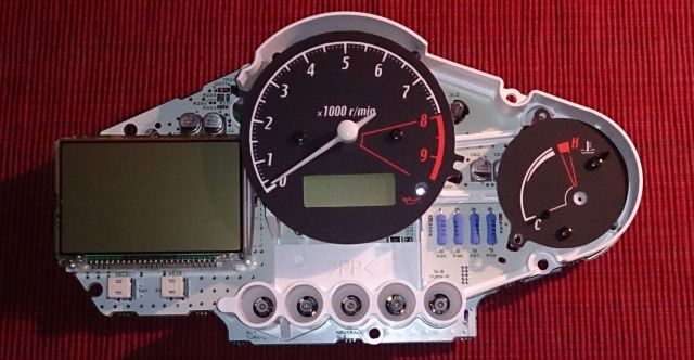

habe nun die "Neuen" bekommen und schon eingebaut, bei dem Preis und der Qualität
kann man nicht meckern. Hier erstmal die "Alten",da sieht man schön wie sich der Lack abhebt.
Und nun die neuen Tachscheiben eingebaut, sieht toll aus, schau mer mal wie lange die halten.
Gruss Roland

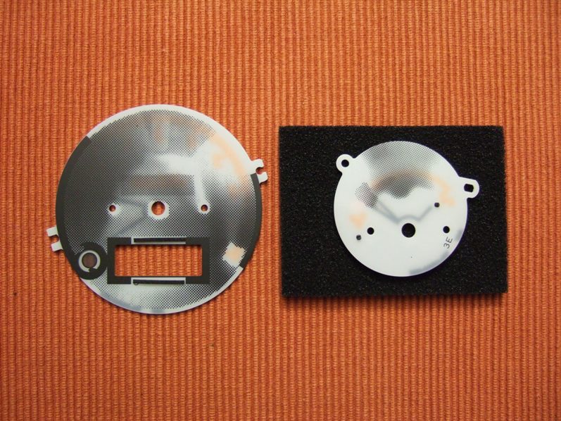

Hallo Roland,
interessant wäre noch gewesen, wie die neuen von hinten aussehen.
Die Originalen haben hier nämllich teilweise Sperrdruck, damit die Ausleuchtung gleichmäßiger wird.
Kann mir kaum vorstellen, dass dies auch umgesetzt wurde.

Sie sind nur ca. 0,5mm dick, beim durchleuchten heller als die Originalen.
Der schwarze Lack lässt kein Licht durch, alles andere schon.

für alle die es interessiert, hier die Ansicht von hinten:
die geschwärzten Bereiche sorgen für eine gleichmäßige Ausleuchtung.
Da hat man sich richtig Mühe gemacht :ok:

Also gut,
ich frage nun, wie stelle ich die Zeiger auf den Nullpunkt.
Der DZM hat wenigstens nen linken und rechten Anschlag, aber die Temperatur
kann ich unendlich im Kreis drehen, nullt der sich selber beim initialisieren?
Da du deine Fotografiert hast, waren sie wohl ausgebaut, warum...?
Gingen die Zeiger auch so schwer runter, hab echt Angst das die Schrittmotoren
hinüber sind, Die Tempnadel ging sauschwer runter, hab sie mit zwei Teelöffeln
runtergehebelt, fühlte sich an wie verklebt.

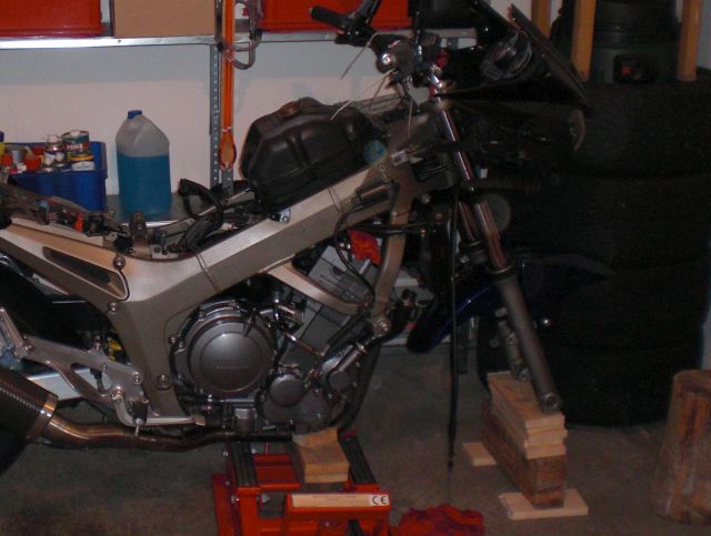

Hier noch ein Bild von meiner TDM, dann siehst du warum mir langsam die Lust
vergeht. Wollte nur nen großen Wintercheck machen und alles Aufarbeiten was nach
20.000km nicht mehr so schön ist, wurde aber zur Großbaustelle.
Bisher gemacht: Felgen lackiert, Heizgriffe, Kettenoiler, Steuerkettenspg, Radlager, viele
Metallteile schwarz verzinkt, Stahlflex usw.
Ich mag echt nicht mehr, das mit dem Tacho schafft mich ehrlich ;(
