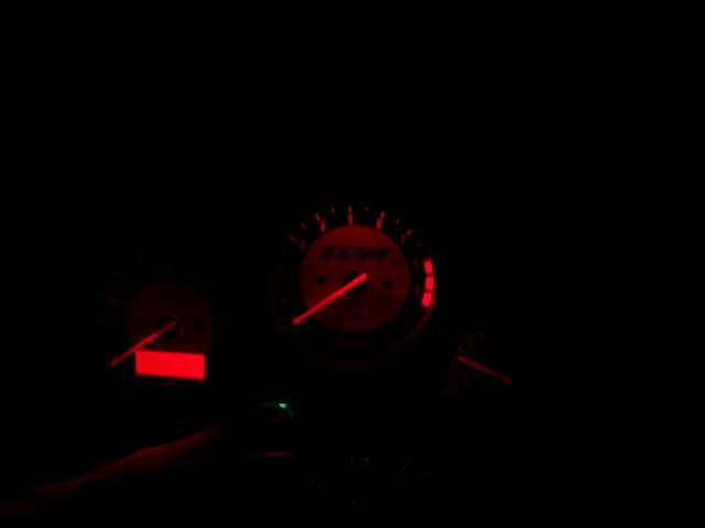

Die rote Tachobeleuchtung ist fertig und funktioniert klasse:D , also kann ich mich dem Thema blinkendes Bremslicht widmen.

erz-engel74 schrieb:
> Glück auf an alle
Ausleuchtung finde ich allerdings äußerst bescheiden
Da seh ich bei meiner mit normalen stärkeren Birnen aber wesentlich mehr
Zuletzt geändert von Yamaha-Men am 16.02.2013 22:35, insgesamt 1-mal geändert.

Beitragvon erz-engel74 » 17.02.2013 08:26
Glück auf Yamaha-Men
Hast nicht ganz Unrecht. Die Ausleuchtung mit weißen Lampen ist natürlich besser.8)
Live sieht es aber besser aus als es meine Kamera vermitteln kann. Der obere Bereich des Tachos ist mir auch noch nicht wirklich hell genug. Vielleicht klebe ich noch einen Streifen ein, hab ja noch was übrig.
Der Winterschlaf hält doch noch eine Weile an, da ist noch ausreichend Zeit für kleine Korrekturen:) Versuch dann mal ein besseres Bild einzustellen.
Bis dahin, Grüße aus dem ERZgebirge

Beitragvon erz-engel74 » 01.03.2013 19:13
Glück auf an alle
Das Projekt rote Tachobeleuchtung ist abgeschlossen, mit insgesamt 15 LED´s auf
3er Stripes und ner weißen Innenlackierung des Instrumentengehäuses ist alles top ausgeleuchtet (Bilder bei "blaue Tachobeleuchtung").
