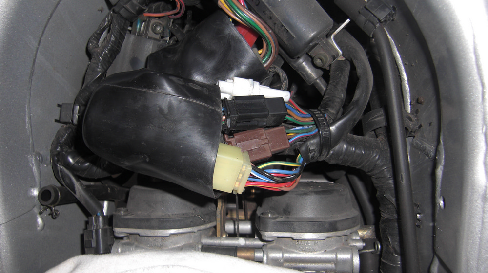

Hat von euch schon jemand nen Koso DB-01R an eine 4TX '01 verbaut? Bin mir nämlich unschlüssig, wo ich die Stromversorgung abgreifen soll ?(
Hab hier mal ein Bild von den Innereien gemacht. Vielleicht kann mir ja jemand nen Tip geben.
Die Einbauanleitung kann man hier sehen Koso Einbauanleitung
Scheinbar geht von der Zündung der Pluspol weg, aber welches Kabel ist das in diesem Fall?
Wäre dankbar für jede Hilfe.
thx Olli

Hier Schaltplan 4TX siehst Du alle Kabel, alle Farben und auch, welcher Draht wie geschaltet ist.

hab den Koso mal bei einer 3VD eingebaut, dazu aber den kompletten Kabelbaum der unter dem Plastik sitzt gestrippt, gugstDuhier .
Besorg Dir einen Schaltplan, dort sind die Steckverbinder aufgeführt, incl. der Kabelfarben, alles andere wird nur ein Suchspiel.

den Schaltplan hatte ich mir schon mal angeschaut, aber da ich zu den 10% der männlichen Bevölkerung gehöre, die eine Rot-Grün-Schwäche haben, tu ich mir mit dem Schaltplan etwas schwer 8)
Aber wenn ich so den Linien folge, dürfte ich doch entweder das Kabel für die Hupe, Kraftstoffuhr, Drehzahlmesser, Tacho, Leerlaufkontrolllampe oder Kraftstoffwarnlampe anzwacken können, oder?
Sind diese dann alle auch über die 30A Sicherung abgedeckt? Oder was bedeutet die 30 in Klammern in der Einbauanleitung?

mit der 30 ist die Klemmenbezeichnung gemeint, hier ist eine Übersicht.
Wobei das eigentlich in der Einbauanleitung die 15 sein sollte, da der Koso erst beim Einschalten Strom bekommen soll.
Wenn Du den braunen nimmst, der an Hupe, Kraftstoffuhr, Drehzahlmesser, Tachometer, Leerlauf-, Kraftstoff-, Temperaturwarnlampe geht, geht es über die Hauptsicherung zum Zündschloß von dort über die Sicherung -Blinker- zum Verbraucher.

Ja, da kannste anklemmen.

Die Steckverbinder die zur Tachoeinheit gehen, haben alle Anschlüsse dran die Du benötigst.
Mit einem Originalen Gegenstück könntest Du das ganze einfach und elegant lösen.
Oder Du nimmst sowas , damit könntest Du das ganze nochmal zurück bauen.
Last but not least den Stecker abschneiden und die neunen Leitungen ankrimpen, Nachteil ist halt, Du kannst es nicht einfach so zurückbauen.

Habe gerade die Verkabelung fertig gemacht und hab alles wieder angeklemmt, aber jetzt *heul* - der Koso macht gar nichts! Keine Anzeige nix.
Jetzt mal die Gretchenfrage: Hat mein Emmchen ne CDI- oder ne Transistorzündung? Wird für den Drehzahlsensor benötigt.
Hab mal alles ausser Phase und Masse vom Koso abgeklemmt - aber da kommt keine Anzeige. Müssen erst alle Kabel korrekt angeklemmt sein, damit der überhaupt was macht oder kann das sein, dass das Ding im EImer ist?

hast Du nachgemessen ob auch wirklich am Koso was ankommt?
Zum testen kannst Du ihn auch direkt an Plus und Minus anklemmen, alles andere braucht es nicht.
Die 4TX hat eine CDI, nur mal so zur Info, den Koso kannst Du direkt an die Signalleitung (lt. Schaltplan sw/gelb) vom alten Drehzahlmesser anschliessen.

hab gerade nochmal den Durchgang von den Abzweigungen, die ich jetzt apropo mit den von dir erwähnten Klemmverbindern geacht habe (waren ja beim Koso eh schon dabei - waren mir anfangs nur etwas sperrig), zu dem Stecker vom Koso nachgemessen und siehe da -> ich hatte scheinbar die Klemme am Massekabel nicht fest genug reingezwickt, so dass kein Kontakt zum Kabel da war.
Aber dank deines Tips und mit etwas mehr Gewalt: ;D :)) :D :p :rotate: ES KLAPPT
Hab das Pluskabel zwar noch an der Hupe, werde des aber mal schnell an das sw/gelbe anklemmen. Davor hatte ich es allerdings an dem roten mit dem grünen Streifen (Mehrfachanzeige), da hatte ich bei Zündung auch Saft gemessen. Würde das auch gehen (hab´s schließlich schon 'angeritzt'?
thx Olli

nein, das sw/gelbe ist kein Plus, das ist die Signalleitung für den Drehzahlmesser.
Lass den Plus da wo er ist, da ist er gut aufgehoben.

D.h. ich brauch das braune Kabel vom Koso nicht zwischen Plus der Zündspule und Spule zu hängen, sondern kann ihn an das sw/gelbe klemmen?
> klemmen?
Yeep :ok:

Habe jetzt mal alles getestet (bis auf Tacho) und was ich komisch finde ist:
Wenn ich das Standlicht eingeschaltet habe, bleibt die blaue Aufblendanzeige aus. Das ist korrekt.
Wenn ich dann die Lichthupe bediene geht das blaue Licht an. AUch korrekt.
Wenn ich aber das Ablenddlicht einschalte, leuchtet auch die blaue Anzeige, obwohl ich kein Fernlicht anhabe?(
Habe gelbes Kabel von Koso an gelbes Kabel von TDM angeklemmt, da kann ich doch nix falsch gemacht haben oder?

ist richtig angeklemmt, einzigste Möglichkeit ist, Du hast gar kein Abblendlicht eingeschaltet. Was passiert wenn Du das Licht eingeschaltet hast und dann auf Fernlicht schaltest und was passiert wenn Du auf Abblendlicht schaltest.
