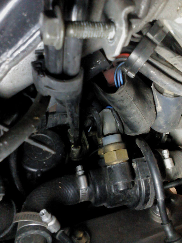

... das Gegenstück zum Stecker des Lüfters?
Ich hab heute an unserer Süßen den Wechsel der Zündkerzen in Angriff genommen.
Als ich den Kühler gelöst hatte, fiel mir gleich der Stecker für den Lüfter entgegen. Das Gegenstück dazu hab ich NOCH nicht gefunden. obwohl ich mit Taschenlampe gesucht habe.
Scheinbar hing er die gesamte letzte Saison so rum. :gaga:
Im letzten Winter wurden in der Vertragswerkstatt die Ventile eingestellt und vergessen, den Stecker wieder zu verbinden. :mauer:
Eine kurze Beschreibung der Lage des Gegenstückes würde meine Suche vlt. verkürzen. :guru:
Vielen Dank im Voraus.

Das eine Stück ist am Lüfter geklemmt,
das Gegenstück kommt aus dem Kabelbaum aus der Nähe vom Thermostat,
also vor den Vergasern.
Die Farbe des Steckers ist ( schlag mich nicht tot) blau.
Ich vermute, Du siehst das Steckerteil am Lüfter nicht ;) ;)

Beitragvon Robert_von_Behlitz » 27.12.2010 19:52
Am Lüfter ist ja der Stecker dran.
Ich mach mal nen Bild und stells ein.
Danke erstmal.
Geh dann nochmal auf Suche.

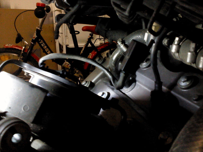

Beitragvon Robert_von_Behlitz » 27.12.2010 20:24
Das sehe ich, wenn ich den Kühler gelöst habe.
Den abben Stecker meine ich, nicht das Fahrrad von meinem Kurzen. ;)
und das beim Blick in Richtung Thermostat.
Hab keinen Stecker für den Lüfter gefunden.
Vlt. hilft die Demontage des Tankes in den nächsten Tagen.

Das Gegenstück müsste in einer der beiden Gummitüllen drin sein.
Hab ich heute erst rausgefriemelt.

könnte der Stecker vom Ventilatormotor sein
Das Gegenstück sollte eigentlich leicht zu finden sein, eine Abnahme des Tanks vereinfacht die Suche ungemein, ist halt etwas mehr Arbeit, aber dann wirst du das Gegenstück auch viel schneller finden ;)

Beitragvon Robert_von_Behlitz » 31.12.2010 20:50
Habs gefunden. War so. Danke.
