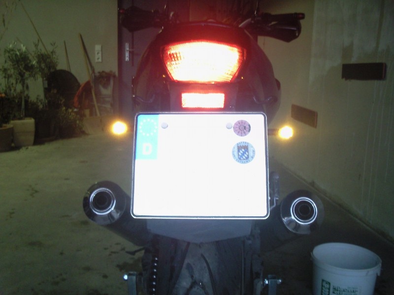

So nun hab ichs endlich mal geschafft, hinten die Blinker zu montieren. Ne Aufnahme hab ich mir selber geschnitzt, da mir die fertigen Plastikdinger kein akzeptables Preisleistungsverhältnis bieten. Das einzig doofe is nun, dass mein Nummerschild auf ein mal so riesig aussieht :rolleyes:
-> Gruß, Jonas.

Und wie findet ihrs? Mir gefällts! :teufel:
-> Gruß, Jonas.

Du wirst mich hassen. Mir gefällts nicht. Ich finde, die Proportionen stimmen nicht, und mir erschließt sich der Sinn von kleinen, unauffälligen Blinkern auch nicht. Ich finde, Blinker sollten wie Blinker aussehen, und man sollte sofort sehen können, ob ein Fahrzeug blinkt oder nicht.
Aber es ist deine Maschine, ich bin weder vom TÜV noch von der Rennleitung, mach ruhig, wenn es dir gefällt.

kann das sein das das schief ausschaut?
der linke blinker scheint höher, u. etwas näher am nummernschild zu sein.
Also an den Blinkern liegts definitv nicht, die sitzen bündig am originalen Träger. Entweder isses der Winkel in dem ich (schräg) fotografiert hab, oder das Nummerschild sitzt net mittig.
Mich wunderts viel mehr, dass keiner was zu den Endtöpfen sagt, die sind wirklich irgendwie schief. Schau ich mir morgen nochmal an.
-> Gruß, Jonas.
