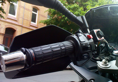

Beitragvon Rolf » 20.09.2010 17:47
probiere mal folgenden Link, da hat man keine Kabel an den Griffen und die Originalen können dran bleiben.
Coolride Griffheizung
http://www.coolride.de/Griffheizungssysteme/Griffheizungssystem-Standard.html
Die machen auch Anfertigungen mit Gewinde auf der Aussenseite für die Lenkergewichte. Das Plus kann man an den Lenkerarmaturen anlöten habe ich gehört. Man braucht dann kein Löchlein für ein Kabel zentral zu bohren.
Gruß Rolf
http://alt.tdm-forum.net/photos/0000000 ... bTrXmy.jpg
