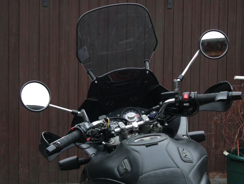

@ Dr-Rabe : Was hast Du denn da für einen schicken Windschild? Wie sieht das denn von vorne aus? Baust Du Deine TDM jetzt zur BMW C1 um, ich glaube da fehlt noch das Dach ;D oder hast Du das gerade in den Kofferraum geklappt?:look:

Hat er doch schon mehrfach vorgestellt. Hier nochmal eines seiner Detail-Bilder:

Beitragvon dr_Rabe_2.0 » 20.03.2010 11:37

Heizgriffe und Protectoren
Beitragvon dr_Rabe_2.0 » 20.03.2010 11:45
Lars schrieb:
Ich finde die Foto-Tapete im Hintergrund sollte auch nicht unerwähnt bleiben .

Also es tut mir wirklich leid, ich wusste nicht das die Maschiene von Guido so einen Anbau hat, habe ich wirklich ihrgendwie nicht mitgekriegt :look: , und bei den vielen Bildern und links die Guido sonst so reinstellt und von sich gibt, habe ich es nicht so ernst genommen. Also lieber Guido hiermit entschuldige ich mich nochmals, daß ich vermutete das Dein Motorrad nicht so aussieht. ;)

Beitragvon dr_Rabe_2.0 » 21.03.2010 07:07
Mein Cockpit-Wintergarten ist kein optischer Leckerbissen .das siehst du schon ganz richtig ..aber ich persöhnlich fand den Wind unangenehmer . ...und das ist nicht die einzige Sache in meinem Leben die von stylisch zu praktisch gemorpht ist . :smokin:
