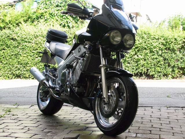

Beitragvon kawaede » 18.10.2009 17:31
Hallo Micha,
meine sind von Polo
und, bin voll zufrieden
mehr Bilder siehe link unten
gugst du:
