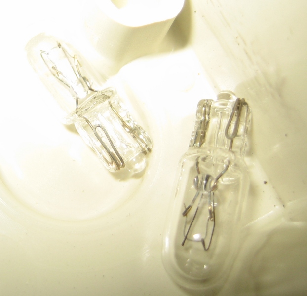

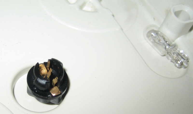

die Aktuellen Bilder :
links ein Passendes Lämpchen.
rechts das nicht passende.
die Birne (Glaskörper) ist zu gross und die Aufnahme in den Sockel ist zu groß
Sockel mit passendem Lämpchen
die Platine von hinten mit der Beschriftung der Lampen
was für eine stärke die TSD74 Lmpchen haben kann ich derzeit noch nicht 100% sagen.

> habe mir vorgestern als ich im Polo-Shop war mal die Lämpchen geholt
> für die Instrumentenbeleuchtung.
> Sind Glassockel- Birnen 3 Watt 12 Volt,( W 2,1 x 9,50) steht
> auf der Packung, denke mal das die passen, sehen so aus wie auf dem
> Photo vom Überholi, 2 Stück kosten 0,95 Euros, habe mir gleich mal 6
> geortert, bei Zeit und Lust gehts an den Wechsel
> Dann gibts endlich wieder richtig Licht im Cockpit bei dunkler Nacht
> :ok: :lol:
zitiere jetzt mal meinen alten Beitrag :))
Da bei mir die Tachobeleuchtung dunkel ist und morgen ein Wechsel ansteht hab ich mich heute mal umgeschaut bei einem Kfz- Großhandel
Dort gibts die Birnchen, W2,1 x 9,50 mit 5 Watt :ok:
denke mal das die etwas heller sein dürften wie die zuvor verbauten
Stückpreis 58 Cent, also werden gleich alle 3 gewechselt
