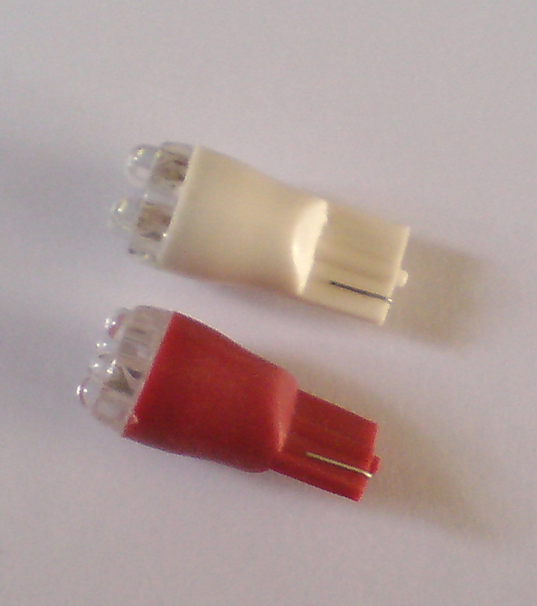

Robert_von_Behlitz
Registriert: 24.08.2008 16:14
LED-Standlicht!!!
Beitragvon Robert_von_Behlitz » 13.07.2009 19:06
Die Leuchten sehen so
aus.
Eingeschaltet
Das Licht geht in Richtung hellweiß / bläulich.
Die Bezugaquelle kann ich dir geben, wenn du mir ne PN Schickst.
Sonst gibt es hier nur wieder Tränen.
