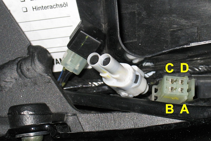

RN18 Zündung/Dauerplus unter der Sitzbank (f. Alarmanlage)
Beitragvon Passkiller » 23.04.2009 08:21
Passkiller schrieb:
> ...zudem liegt etwas weiter hinten, Richtung Rücklicht, eine
> Kabelpeitsche mit unbelegtem Stecker (wohl der für die Alarmanlage)
> dort gibt es auch noch mal 1x 12V Dauerstrom 1x 12V geschaltet...
...nur 1x Zündungsplus an A :rolleyes: hier noch das passende Bild

...schon wieder falsch :rolleyes:
ich mußte gestern feststellen, daß der Stecker vom freundlichen so was von überhaupt nicht paßt und einen passenden hat er gar nicht im Sortiment X(
...also doch selber basteln...
