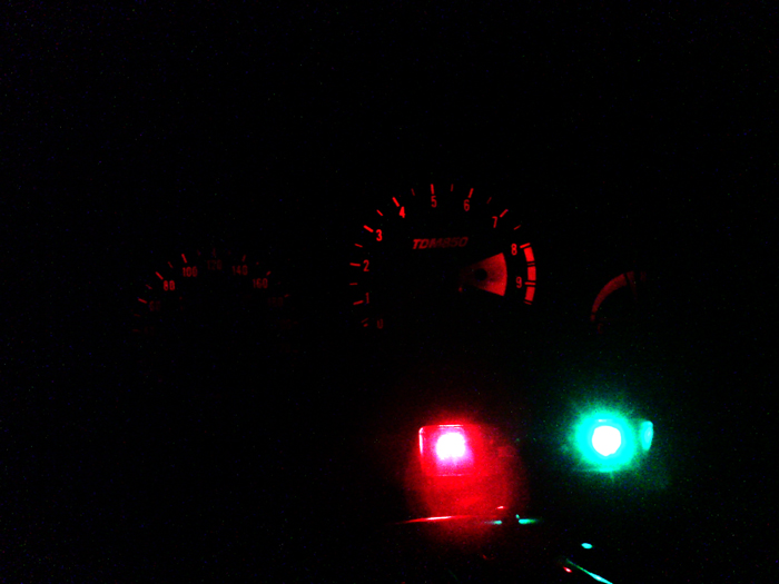

Robert_von_Behlitz
Registriert: 24.08.2008 16:14
Amaturenbeleuchtung -- Glühlampen gegen LED tauschen
Beitragvon Robert_von_Behlitz » 08.02.2009 19:44
So, jetzt hatte ich Zeit und hab Bilder gemacht.
Sie sind nicht besonders Schön, was aber mit dem Handy auch nicht zuerwarten ist und dann auch noch ohne Blitz. :ok:
Hier die Armaturen:
Die Ausleuchtung war vorher schon mies.:motz: Die Anzeige für die Neutralstellung ist auch gegen LED ersetzt wurden. Die rote Anzeige ist die Ganganzeige von / bei TeeDeeM entwickelte
und hier das Standlicht.
Klares weiß in der Garage brauchst du kein Abblendlicht.;) So hell ist das.

Beichtvater
Registriert: 02.07.2007 21:03
Beitragvon Beichtvater » 15.06.2009 14:03
Klapphelmfahrer schrieb:...
> Außerdem hab ich die STandlichtlampe ersetzt.
Das Teil ist ja im Original auch nur eine schnöde Stecksockelbirne.
Was hast Du denn jetzt da drin?
Auf dem Bild sieht das schön flächig aus, im Gegensatz zur normalen kleine Birne mit ihrem gelblichen Licht...

Kugelblitz
Registriert: 24.07.2007 17:03
Beitragvon Kugelblitz » 15.06.2009 14:19
> Hier die Armaturen:
> [Bild bei Dunkelheit]
Mir scheint du wärst so ein Kandidat, der auch im Planetarium mit Blitz fotografieren würde :D
Zum Thema:
Kenne ja nicht dir Originalbeleuchtung und auch nicht, ob das Bild dem Eindruck mit den eigenen Augen entspricht.
Weil so wie man es dort sieht wäre mir der Tacho zu wenig beleuchtet.
