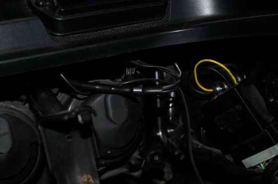

ich habe ein meiner TDm 900 RN11 heute 4 LED-Blinker mit jeweils einem Widerstand von Polo für 1,95 verbaut. Nun ist die Blinkfrequenz wenn ich auf einer Seiter blinke sehr hoch, wenn ich aber auf beiden seiten ( Warnblinklicht) blinke ist die Frequenz wieder normal. Kann mir jemand sagen wie ich dieses Problem lösen kann.

yamaha hat da eine direkte plug and play version von einem lastunabhängigen blinkerrelais parat. widerstände raus relais angestöpselt und es funzt so wie es soll.
schon die 4TX hatte eine warnblinkanlage ich glaube nicht das die bei der 9ner weggefallen ist.
[ img ][ img ]
