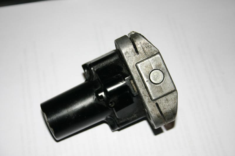

jos
Zündschloss ausbauen ;3VD
Beitragvon jos » 27.12.2007 20:11
Wenn du dir ein neues Schloss zugelegt hast, gehts noch einfacher.
Einfach Flex oder Dremel drauf und seitlich zertrennen. Das Gewinde ist nach Oben ausgerichtet.
Zuletzt geändert von jos am 27.12.2007 20:24, insgesamt 2-mal geändert.
