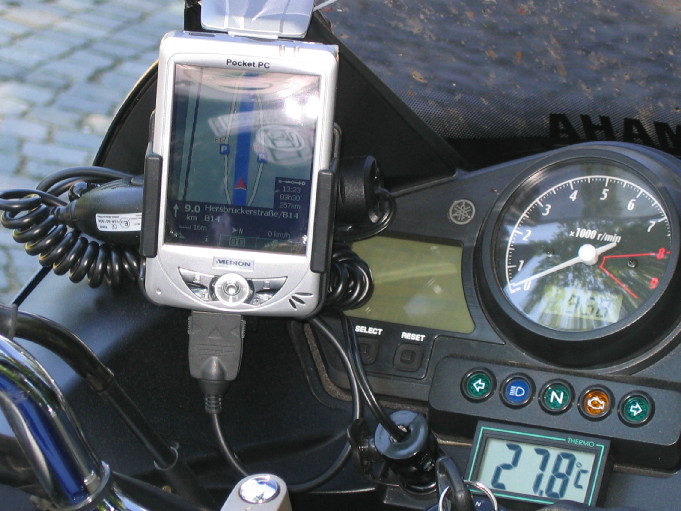

ich habe den PDA so installiert:
[ img ] .
Alles liegt geschützt komplett hinter der Winschutzscheibe.
Die Steckdose ist mit Weichplastic-Deckel von Conrad. Angeschlossen an die Zündung (passendes Kabel mit Spannungsprüfer suchen).
Der Kabel-"Salat" hinter dem PDA ist durch Übergangsstecker und TMC verursacht. Mit einem wieder lösbaren Schnellbinder (auch von Conrad) lässt er sich aber ganz gut bändigen.
Ich denke es bringt eine Menge Vorteile, die Steckdose in der Nähe des PDA zu haben. Bei höherer Geschwindigkeit bringen lange baumelnde Kabel ziemliche Probleme.
