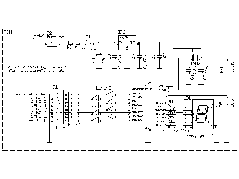

Beitragvon Stewa » 31.08.2004 23:12
Hi Jungs,
hatte mir damals als Erich die Schalter entdeckt hatte auch schon 'ne Schaltung für eine 7-Segment-LED-Anzeige zurechtgelegt. Die ist so ca. aus dem Jahr 1945, wir hatten damals ja nix, außer einer TDM, ein paar Widerständen und ein paar Dioden. :) Hab sie aber nocht nicht aufgebaut, das heb ich mir für den Winter auf.
@ Flory
vielleicht ist es ja das, was Du meintest als du geschrieben hast:
> das müsste doch eigentlich auch rein hardwaremässig machbar sein, oder?
Die Schaltung ist leicht aufzubauen, störunanfällig und billig ('ne Diode zwischen 2 und 5 Cent). Die Widerstände müssen noch an die verwendete Anzeige angepasst werden.
Zeitgemäß ist die Schaltung wohl nicht mehr, dazu hat sich Werner oben schon treffend ausgelassen, aber man kann sie ja irgendwo verstecken und sagen da arbeitet irgendwo ein Microcontroller. :look:
Schaltung hab ich mal in Werners Ordner geschoben: Schaltung mit Dioden
Stefan

Beitragvon Überholi » 31.08.2004 23:26
so hab ich es auch mal gelernt obwohl es schon ic´s gab. z80 war damals das höchste der gefühle mit assembler umwandeln in hex und dann eingeben...
wehe es hat beim eingeben jemand am notaus gespielt.
ist allerdings ne gute schaltung.

Beitragvon hansp » 01.09.2004 07:20
Hallo Stefan,
ich habe natürlich auch sofort an einen 7Segmentdecoder gedacht, offensichtlich verlernt man an das Naheliegende zu denken.
Die Lösung mit den Dioden ist genial.

Beitragvon Werner » 01.09.2004 08:49
Hallo Stefan,
Tja, so denk jeder in seiner eingefahrenen Bahnen.
An Diodenlogik hat ich auch gedacht, ohne groß drüber nachzudenken aber vermutet, das wird ein Diodengrab. War falsch vermutet.
Einziger Nachteil Deiner Schaltung: Jeder der draufguckt weiß sofort wie es funktioniert. Wie will man sich damit einen Ruf als begnadeter Elekroniker aufbauen :teufel:
Jetzt nicht mehr! Außerdem wissen wir jetzt alle, daß Dein Geburtsdatum im Profil gefälscht ist :D
By the way, den Widerstreit zwischen banalen und intelligenten Lösungen gibt es auch in der Mathematik .

Beitragvon TeeDeeM » 01.09.2004 14:17
Hallo zusammen,
der "Prototyp" ist fertig. :rotate:
@Werner
"tsss, wie kannst Du nur :teufel:"
Ja das frag ich mich auch... :p
Zu der Drossel hätte ich noch eine Bitte... köntest Du mal bei Reichelt gucken und mir den Link zu dem Bauelement mal als PN schicken?
Die Leitungen die von und zur Schaltung gehen würde ich vielleicht noch durch Ferritkerne ziehen.
Dann sollte das "gut" sein.
Ansonsten habe ich den Schaltplan mal etwas aktuallisiert.
Mit den Projekten ala µC habe ich auch ganz klein angefangen.
Also einer hätte dafür Gatte genommen weil es im Prinzip nur um "LOGIK" ging.
Später stellte sich heraus das man ein Ausgang für 2 Sekunden an und wieder abschalten muss. Naja das wurde dann per Software gelöst ohne den Lötkolben wieder anzuwerfen. :)
Meine Projekte wurden auch größer...

Beitragvon Werner » 01.09.2004 16:40
Hallo Benny,
> schicken?
Reichelt, Festinduktivitäten axial, SMCC 220µ o. SMCC 470µ
nu übertreib mal nicht!
> Waypointscanner für einen GPS-Empfänger,
> Videorecodersteuerung durch Bewegungsmelder (nochmal lass ich mir
> mein Moppi nicht klauen ohne das was passiert)
Dann kann ich Dich ja hemmungslos mit meinen Fragen nerven 8)
> Mit einem gemeinsamen Ziel würde ich sagen.
> Das man nicht zu ELV rennt und sich Mikroschalter an die TDM
> schraubt.
ELV hab ich eh gefressen.
> Ich bastel mir die 7seg dran...
> Das mit dem Punktmatrix, da geb ich euch recht, ist etwas
> "üppig". Manchmal ist ebend wirklich, weniger mehr... :p
Nimm doch 'nen alphanumerische Segmentanzeige. Dann kannst Du 1-N-2-3-4-5 realisieren. Bye the way, Das Photo steht auf dem Kopf und hat Deine TDM wirklich 'nen 7-Gang Getriebe?

Beitragvon TeeDeeM » 01.09.2004 17:54
Hi Leute,
@Werner
Danke für die Info mit der Drossel...
Mir fiel nichts beseres ein um der "Leerlauf" anzuzeigen.
Das ist ein "L" und steht für "Leerlauf"... ;D
Vielleicht "-" aber das macht ja keine Arbeit...
Und komplett sieht es dann so aus.
1, L, 2, 3, 4, 5, 6 und wenn der Seitenständer mal vergessen wird blinkt ein "H".

Beitragvon flory » 01.09.2004 18:12
hallo ihr bastler,
da bin aber platt. eine aufgabe und so viele lösungen.
bei der pentode müsste ich auch passen, so alt bin ich nu auch wieder nicht ;D
das mit dem diodengrab ist einfach klasse, dazu denk ich schon viel zu kompliziert, um auf so was zu kommen!
@stewa: und das alter ist wirklich gefälscht!! :))
@teedeem: jetzt hast du dich endgültig als oberelektroniker geoutet. werde dich zukünftig um rat fragen ;D
zu den 4000ern ist noch zu sagen, dass man die schon vor 15 jahren für tot erklärt hat, aber totgesagte leben eben länger.
mit software ist man natürlich flexibler, aber das kann dann nicht unbedingt jeder nachbauen, allein schon wegen der prog-umgebung.
aber so ein paar ics oder nur die dioden zusammenbraten kann wirklich jeder,

Beitragvon TeeDeeM » 01.09.2004 21:05
@catboot
Nun der GPS Empfänger (Garmin eTrex VISTA) hat den Nachteil das er viel zu spät den Wegpunkt anzeigt wo man vielleicht abiegen muss.
Mit Hilfe des µC und der Software darin bekomme ich nun durch eine kleine Blackbox 1500m,750m,500m,200m und 100m die Info das ich mich dem Wegpunkt nähere.
Mit ner kleinen Melodie... :))
Erleichtert die Fahrt unheimlich. :D

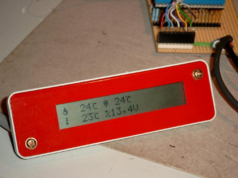

Beitragvon OliS » 01.09.2004 21:27
Hi,
wofür um alles in der Welt braucht man eigentlich eine Ganganzeige ?(
Wahrscheinlich aus dem selben Grund, warum ich mir eine Temperatur/Spannungsanzeige bastel. Soll Öl/Luft/Wasser und Bordspannung anzeigen und später mal mit Till um die Wette beepen und Blinker und Fernlicht und..... anzeigen.
Schwierig ist nur immer, ein schönes Gehäuse zu finden, bzw ein LCD Display was dann reinpasst. Dieses hat z.B. leider keine Hintergrundbeleuchtung. Die Farbe ist latürnich passen zu einer roten 3 VD
Oliver

Beitragvon Werner » 03.09.2004 11:04
Hallo,
in dem Schaltplan hat sich ein Fehler eingeschlichen.
IC1:Pin1(LD) muß nicht nach Gnd, sondern nach +12V
Ciao,
